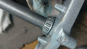

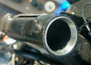

1000004714.thumb.jpg.43fd0fc456619387822d290defa28e04.jpgСподобило меня поменять подшипники рулевой колонки. Откатался 30 км на роликах и решил заменить их на конические. Отдельное Спасибо  Dimaro Lav за ссылочку на подшипники, именно его ролик и подвигнул на это дело. Родные выбились на ура, довольно легко. А вот конический на траверсу пришлось осаживать с помощью трубы, что не могло не порадовать т.к сел плотно на удивление проточки в раме чётко по размеру конических.
