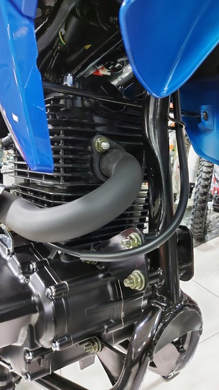

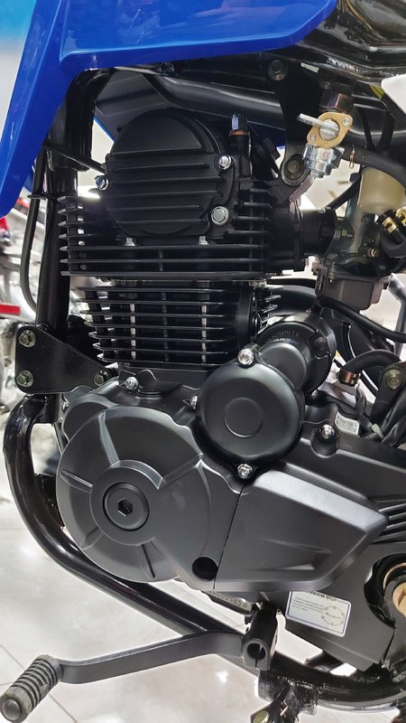

Это двигатель ZS172FMM-3 (PR250) с верхним распредвалом и балансирным валом. У меня такой же.
могу ошибаться, но думал если балансировачный вал, то должен быть выступ снизу спереди

49 минут назад, Александр2f сказал:
Он у вас есть.
Спойлер
18 часов назад, Александр2f сказал:
не похоже ни на первый ни на второй
Ну да, цвет другой ..)) Но выступы, пробки, на месте 172го, как и шильдик под ножкой переключения.. на котором все написано;) Ну и отсутствие сьемной крышки на головке, применяется только с 172го мотора
