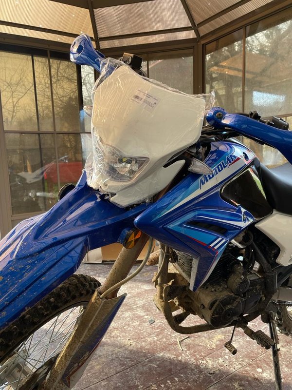

Более менее отрегулировал фару, может кому полезно будет, оставлю тут
