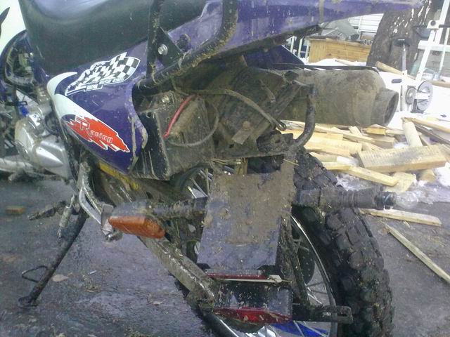

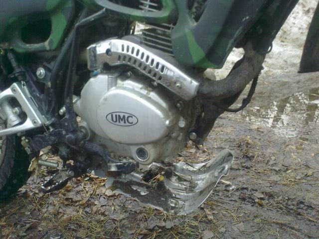

Седой Опубликовано 8 апреля, 2010 Автор Жалоба Опубликовано 8 апреля, 2010 За зиму накатали примерно по 200 км. По глубокому снегу конечно не прет (зато не очень тяжелый, можно тащить на себе). Катались по парку, по натоптанным дорожкам или по накатанным снегоходам тропам. Ехать по такой тропе нужно побыстрее, как только сбавляешь газ, колеса проваливаются в снег с последующими неприятными последствиями. Вообще езда по снегу - отдельная тема. Наконец - то снег более менее потаял, хотя на водоемах лед и не думал таять. Первая поломка: от вибрации открутился и отпал задний пилон. Обратный путь (хорошо что не далеко) болтался на проводах. Ставим гроверы и резьбу на герметик. Для профилактики проверили остальной крепеж. Цитата

Седой Опубликовано 19 апреля, 2010 Автор Жалоба Опубликовано 19 апреля, 2010 Отвечаю по порядку запоминания мной вопросов: 1. До откручивания защиты двигателя пробег 900 км. На устранение неисправности ушло 11 минут (10 на поиск подходящего болта 1 на его заворачивание) 2. Реле по гарантии поменять нельзя, т.к. срок гарантии вышел. Купил новое реле за 600 руб. По виду точно такое же, но разъемы разные. Отрезал жгут. 4 провода соединил по цветам с разьемом, отрезанным от старого реле. Все отлично заработало. 3. Мотоцикл безусловно стоит своих денег. Просто не нужно сравнивать его с японцами. Новая Хонда или Ямаха стоят примерно 250 тыс. руб. Другие деньги - другие мотоциклы. За 40 - 70 тыс. можно купить совкоцикл, причем с тем же китайским двигателем. Дешевле только отесественная техника б/у, зачастую без документов. Если сравнивать новую Планету или Юпитер (ЗИД Курьер) и китайца - мой выбор в пользу китайца. Кстати, в Турции, Египте (видел сам) и многих других стра- 90 % мототехники составляют китайцы. Цитата

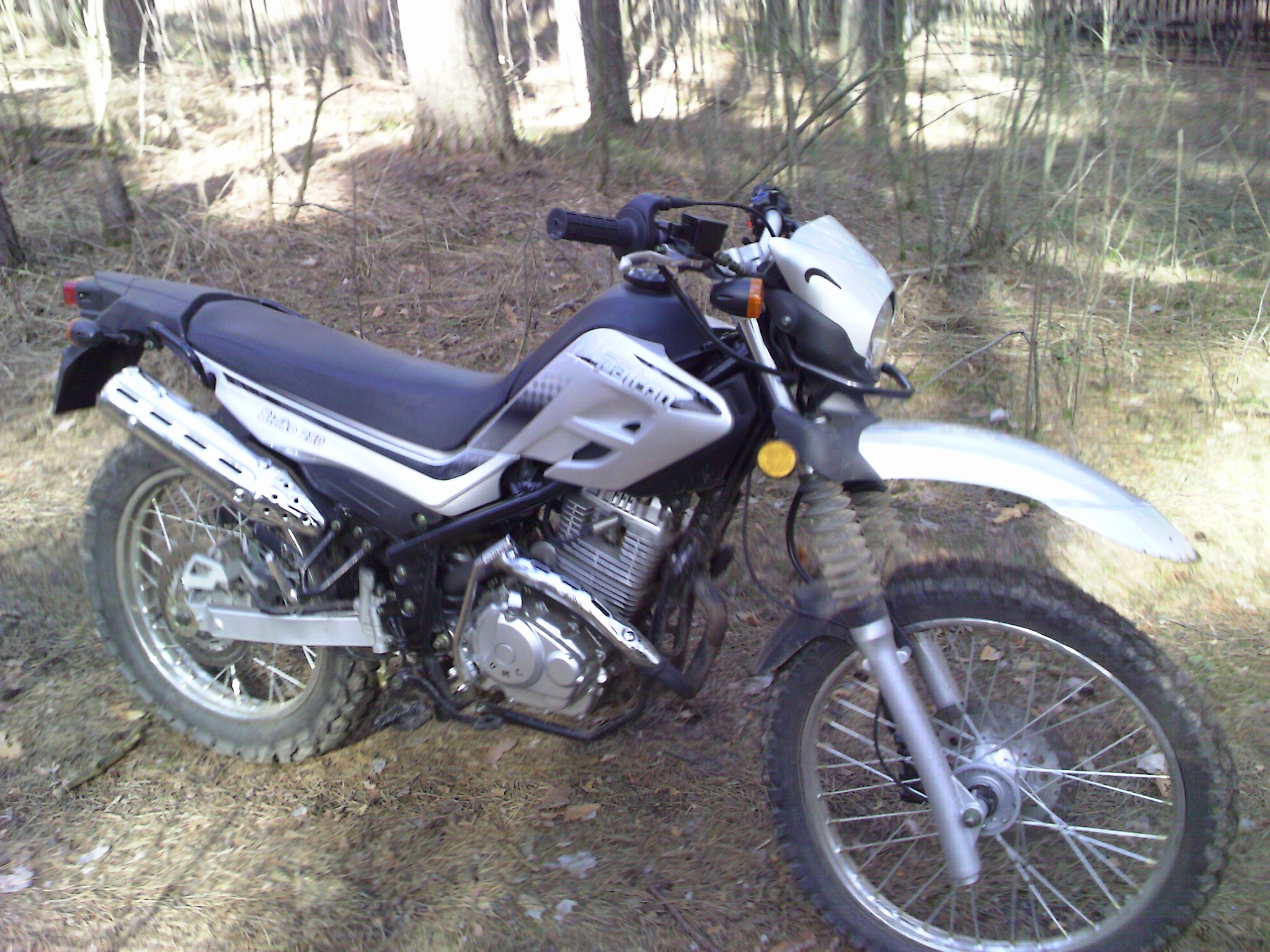

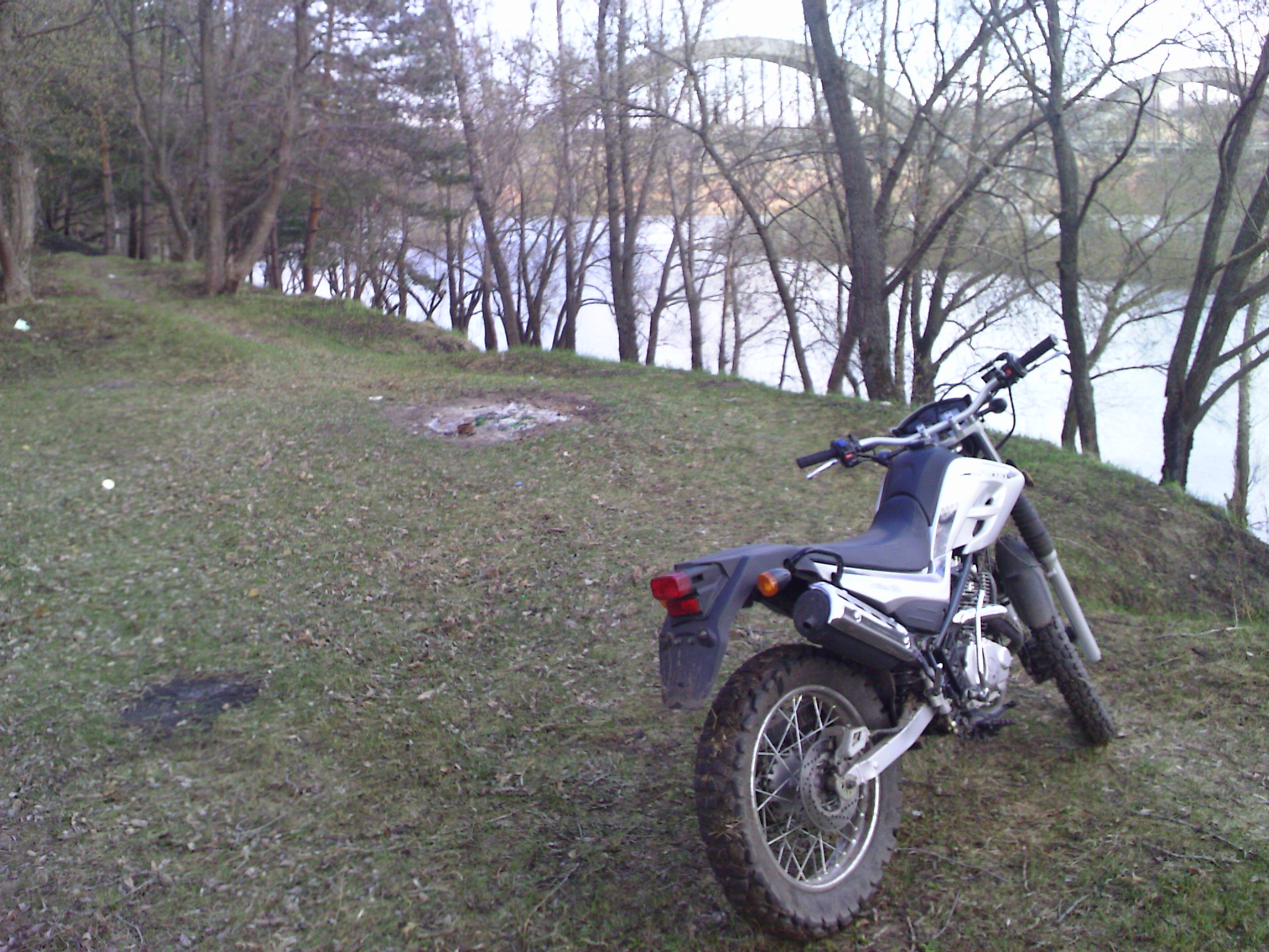

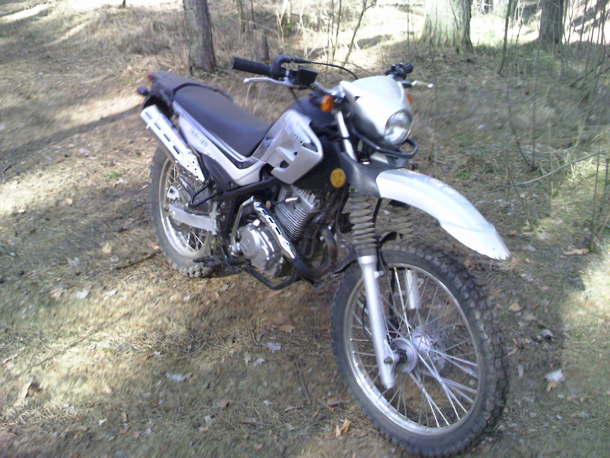

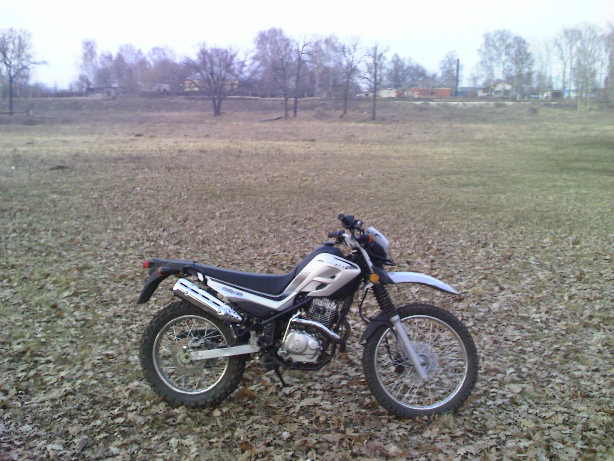

thelexx Опубликовано 29 апреля, 2010 Жалоба Опубликовано 29 апреля, 2010 Здравствуйте. Купил месяц назад мотоцикл Patron Strike 250. На вид - точная копия Yamaha Serow 250 За месяц проехал около 530 км. В основном лес, проселочные дороги, полусухое болото, пересеченка, поля... Иногда легкий продубас... Пока ничего не сломалось :) Только колесо поскрипывает как старая телега, задний амортизатор скрипит Видимо нужно разбирать и промазывать. Цепь сильно тянется. В среднем подтяжка на 1 щелчек каждые 100 км. Не смотря на то что регулярно смазываю и чищу. Порадовал пластик - он довольно крепкий. 1 раза падал, 3 раза ронял на месте :) - хоть бы что... Прыгать или ездить по кроссовым трассам я бы не рекомендовал. Все таки китай. Как мне сказали в мотосалоне, где я брал байк, к ним раз в 2 недели приезжает мужичок, у которого Patron Hobo 125. Он на нем прыгает. 5 раз прыгнет - в ремонт. 5 раз прыгнет в ремонт. И так уже давно :) ИМХО мотоцикл отлично подходит для езды по лесу, проселке, легкому бездорожью и !очень медленной! езды по реальному бездорожью. Выложил несколько фоток. Смотрите, кому интересно. Patron Strike 250 Цитата
