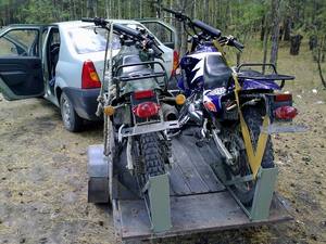

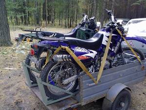

Седой Опубликовано 15 сентября, 2010 Автор Жалоба Опубликовано 15 сентября, 2010 Кстати, сделал приблуду для перевозки мотиков в прицепе. Зацените. Цитата
thelexx Опубликовано 15 сентября, 2010 Жалоба Опубликовано 15 сентября, 2010 Кстати, сделал приблуду для перевозки мотиков в прицепе. Зацените. Не подскажешь? Я слышал что на все прицепы нужна регистрация в ГИБДД? А у тебя я смотрю номера нет? Или я ошибаюсь и какие то прицепы можно за собой катать без регистрации? Объясни пожалуйста. Цитата
Седой Опубликовано 16 сентября, 2010 Автор Жалоба Опубликовано 16 сентября, 2010 Регистрация на прицепы обязательна. Номер у меня есть. Просто он висит на заднем борте, которого в разложенном виде не видно. Цитата
