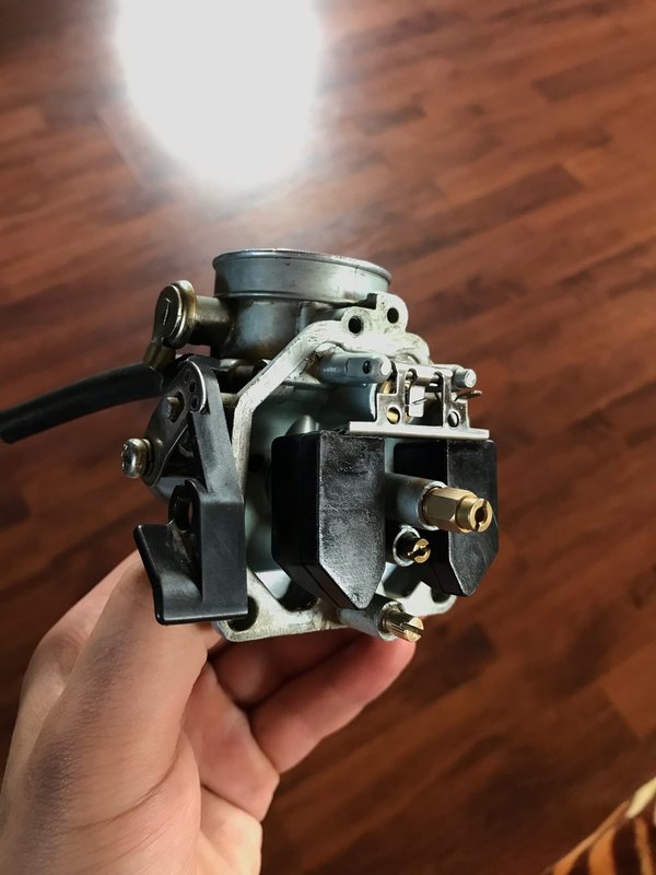

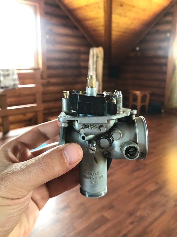

Антоний Опубликовано 4 августа, 2020 Автор Жалоба Опубликовано 4 августа, 2020 Снял карбюратор, а топливный жиклер был полностью откручен. Вот в чем дело оказывается! ) Думаю, что корень проблемы именно в этом. И еще, посмотрите, правильно ли стоит поплавок ?) Цитата

Антоний Опубликовано 4 августа, 2020 Автор Жалоба Опубликовано 4 августа, 2020 35 минут назад, мот сказал: валялся отдельно ? ) ну и такое бывает. но как он тогда нормально ехал несколько километров ? или ненормально ехал ? поплавок в пределах нормы, на низком уровне топлива. если норм ехал и заводился,не трогай а то придется перенастраивать иглу и скорей всего х.х нет, почти выкрутился, пару мм осталось. Ну проехал км 7 наверное. Потом началось. Цитата
