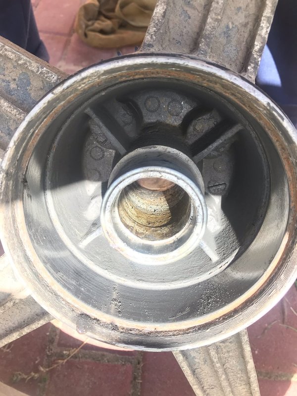

Антоний Опубликовано 19 августа, 2020 Автор Жалоба Опубликовано 19 августа, 2020 Более менее с ситуацией справился ! Выбил их кое-как. По остальному, буду менять все вместе, а что делать ?) И еще вопрос, внутри диска ничего не должно быть, ни депмферов ни других втулок ?) А то боюсь, что прошлый хозяин мог что-нибудь забыть вставить ) Цитата
Serega_80 Опубликовано 19 августа, 2020 Жалоба Опубликовано 19 августа, 2020 Втулка стоит между подшипников в ступице. Демпферы на приводе, то есть на звезде. Цитата

plastilinko Опубликовано 19 августа, 2020 Жалоба Опубликовано 19 августа, 2020 обычно эта втулка имеет некоторый свободный ход, чтобы вытащить подшипник нужно один край ее опустить чтобы появилась ступенька которая составляет ни что иное как внутреннюю обойму подшипника, вот в нее и надо зубило упирать если съемника нет и больше ничего не помогает то нужно бормашиной выпилить внутреннюю часть, вытащить все и затем полуавтоматом изнутри проварить обойму - в большинстве случаев она сама выпадет из посадочного, либо приварить какую-нибудь железку и за нее тащить, или к железке приварить ступеньку и по ней уже молотком - эдакий обратный молоток все нужно делать аккуратно и без фанатизма, естественно есть еще метод самодельного съемника на базе латунного или любого другого разжимного анкера подходящего диаметра, куска шпильки и подходящей П образной конструкции с отверстием в центре в общем голь на выдумку хитра зы новые подшипники рекомендую смазывать снаружи перед установкой, если посадочное убитое то он и так провернется а если посадочное нормальное то смазка не даст в дальнейшем обойме накрепко прикипеть ну и да - в сам подшипник не грех добавить смазки и пару-тройку капель жидкого масла ибо разницы особой нет где больше смазки с завода - что подшипник за 50 что скф за 300 - как повезет Цитата

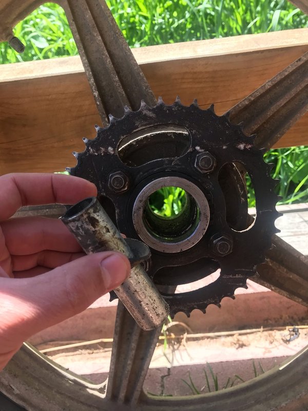

Serega_80 Опубликовано 19 августа, 2020 Жалоба Опубликовано 19 августа, 2020 Если звезда прикручивается к диску колёса намертво, то демпферов не будет. 3 часа назад, Антоний сказал: а там их нет ! Значит он их просто вытащил ? Сделай фотку по ближе(звезда-место крепления к диску). Цитата
Serega_80 Опубликовано 19 августа, 2020 Жалоба Опубликовано 19 августа, 2020 А лучше, открути звезду и сфоткай диск, в месте крепления звезды. Цитата

Антоний Опубликовано 19 августа, 2020 Автор Жалоба Опубликовано 19 августа, 2020 6 часов назад, Serega_80 сказал: А лучше, открути звезду и сфоткай диск, в месте крепления звезды. Все хорошо, люфт пропал когда я посадочные болты хорошенько смазал литолом 24. Звезда села намертво. Цитата
