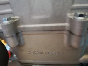

А вот так выглядит маркировка стокового цилиндра
Маркировка у китайцев не всегда говорит о том что деталь произведена оригинальным производителем двигателя. Вот, например, ЦПГ 82мм для NC250S произведённая не Zongshen:
5 минут назад, ecconaut сказал:
Да, от них всего можно ожидать)
