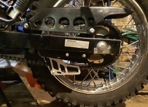

Alex60 Опубликовано 16 сентября, 2020 Автор Жалоба Опубликовано 16 сентября, 2020 Поставил 520й привод и ловушку. Звёзды 13-35. Всё подошло, бежит бодро, скорость-тяга не изменилась. Цитата

Alex60 Опубликовано 16 сентября, 2020 Автор Жалоба Опубликовано 16 сентября, 2020 1 час назад, duzz сказал: Ловушку где покупал, кинь ссыль. Вроде алюминиевая? Не, просто декоративная планка из тонкого железа. Была красным покрашена, я не великий эстет, но перекрасил в более подходящий цвет. Она для kayo 2,4,6. Цитата
