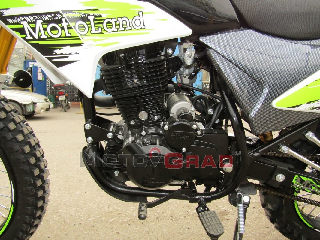

Иван лысов Опубликовано 5 сентября, 2020 Автор Жалоба Опубликовано 5 сентября, 2020 В 03.09.2020 в 19:22, ecconaut сказал: Как уже заметили, либо поршень 65.5 и мотор 165/166, либо мотор 167 и поршень 67мм. Откуда информация что имеющийся мотор 167 и откуда информация что нужен поршень 65.5? На движке вообще 172fmm по картинке какой движок не подскажешь? Цитата
Иван лысов Опубликовано 5 сентября, 2020 Автор Жалоба Опубликовано 5 сентября, 2020 В 03.09.2020 в 18:46, Константин33 сказал: А точно 167 двиг с диаметром 65.5? Вот фото движка 66.5 поршень поболее и цилиндр не садиться на движок Цитата
ecconaut Опубликовано 5 сентября, 2020 Жалоба Опубликовано 5 сентября, 2020 5 часов назад, Иван лысов сказал: На движке вообще 172fmm по картинке какой движок не подскажешь? На картинке нижневальник, то есть 167, если не франкенштейн какой-нибудь. Цитата
Иван лысов Опубликовано 5 сентября, 2020 Автор Жалоба Опубликовано 5 сентября, 2020 5 часов назад, ecconaut сказал: На картинке нижневальник, то есть 167, если не франкенштейн какой-нибудь. Вот и я решил что 167fmm диаметр 65.5 нигде найти не могу Цитата
