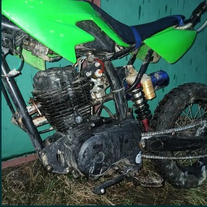

мотокросный чайник Опубликовано 5 октября, 2020 Жалоба Опубликовано 5 октября, 2020 (изменено) Короче ребята такая тема) Хочу уже купить пит полтора года Но что то последним временем ужасно возросли цены и потому я начинаю волноватся что с моим бюжетом мне к весне ничего не будет светить) (бюджет чем меньше тем лучше но что б эздил) Есть вариант купить пит за 10000рублей(5000 грывен) но он не в лучьшем состоянии, другие питы на олх в моей области из минусов: дымит сизым дымом, отломан хвост пластик так себе, самодельная труба, налет какой то на цепи итд(еще не ездил смотреть это так на глаз) посоветуйте что то) мотор вроде лифан 155 Изменено 5 октября, 2020 пользователем мотокросный чайник Цитата
ecconaut Опубликовано 5 октября, 2020 Жалоба Опубликовано 5 октября, 2020 43 минуты назад, мотокросный чайник сказал: из минусов: дымит сизым дымом На глаз - отсутствует фильтрбокс, а значит в лучшем случае там дешманский "нулевик", а значит в купе с эксплуатацией в грязи там как минимум ЦПГ под замену, а может и весь мотор. Плюс общий уровень колхоза намекает на адекватность эксплуатации и обслуживания. Короче если это брать, то под серьёзное восстановление или самоделку. Не ради экономии точно. 2 Цитата

мотокросный чайник Опубликовано 6 октября, 2020 Автор Жалоба Опубликовано 6 октября, 2020 Я конечно понимаю что он в ужасном состоянии, но а что будет если и дальше на нем так ездить? (Чисто гипотетически) Я просто не имею опыта но очень хотел бы покататься + немного уже под учил как оно там работает по видео с Ютуба. По идее если так дальше ездить то компрессия вообще пропадет масло будет все съедать и не ездить вообще ? + Хотел быпоставить вместо прямотока глушитель что б он потише был (где то видео видел там чел поставил от мопеда на пит глушитель и он стал очень тихо работать)(но что то слышал про то что мотор душиться итд но тут ему уже хуже не будет). Обязательно послушаю на предмет стука а про фильтр (вы имеете в виду воздушный на карбюраторе?) Типо что там забилось? Цитата

Bizet Опубликовано 7 октября, 2020 Жалоба Опубликовано 7 октября, 2020 а)Если цель ездить - не покупать. б)Если цель повозиться с железом - года на три можно удовольствие по восстановлению растянуть. в)Если есть желание сэкономить - купить новый будет дешевле. На питуне жгли не по деццки: резина сточена в ноль (китайская резина довольно износоустойчивая), движок в капиталку. Никакое подмахивание колец тут не поможет. Скорей всего коленвал, цепь ГРМ, цилиндр, поршень с кольцами, возможно головка, распредвалы, клапаны. Плюсом резина, приводная цепь, подшипники-сальники маятника. Сидушку поменять на более надежное крепление, чем изолента. Вопрос по тормозным механизмам, ободам. Ремонтники типа Максима Назарова (светлая ему память) такие в ремонт не брали - починить дороже, чем купить новый. 1 Цитата

Миша79 Опубликовано 7 октября, 2020 Жалоба Опубликовано 7 октября, 2020 Не брать однозначно. Это труп. Чтоб его привести в более менее нормальное состояние нужно ещё 10-20 тысяч и кучу времени свободного. И самое главное понимание устройства мотоцикла и того, что делаешь. Плюс проблемы с запчастями(хотя может на Украине с ними получше). Проблема в том, что под одной маркировкой скрывается Хренова туча разновидностей двигателей. И эта разновидность двигателей заставляет побегать по магазинам и часто бывает, что чего то нет в наличии ни в одном магазине. Да некоторые привозят под заказ. Заказываешь, ждёшь, а приходит не то. И винить не кого, продавец тоже не знает, что придет точно. По крайней мере в Уфе с запчастями на 125, 150, 200 кубовые моторы дела обстоят именно так. Потому, что они не так распространены, как 250 кубовые. Цитата
мотокросный чайник Опубликовано 7 октября, 2020 Автор Жалоба Опубликовано 7 октября, 2020 Ребята, мне скинули фото. Дым вроде не очень угрожающий вид имеет, я то думал что он жёстко черный и выплёвывает части двигателя из трубы) А что можете сказать с учётом цвета дыма Цитата

ПетровичЪ Опубликовано 7 октября, 2020 Жалоба Опубликовано 7 октября, 2020 13 минут назад, мотокросный чайник сказал: А что можете сказать с учётом цвета дыма ЦПГ под замену.. что тут еще сказать (( ДЫМИТ караул, наверное масло жрет больше чем бензин)) Цитата
мотокросный чайник Опубликовано 7 октября, 2020 Автор Жалоба Опубликовано 7 октября, 2020 8 минут назад, ПетровичЪ сказал: ЦПГ под замену.. что тут еще сказать (( ДЫМИТ караул, наверное масло жрет больше чем бензин)) Забыл сказать, сказали что масло не жрет(в выхлопе масла нет подставляли бумажку итд)? Цитата
ПетровичЪ Опубликовано 7 октября, 2020 Жалоба Опубликовано 7 октября, 2020 1 минуту назад, мотокросный чайник сказал: Забыл сказать, сказали что масло не жрет(в выхлопе масла нет подставляли бумажку итд)? А что дымит? охлаждайка в цилиндр попала или солярой заправили Цитата
мотокросный чайник Опубликовано 7 октября, 2020 Автор Жалоба Опубликовано 7 октября, 2020 7 минут назад, ПетровичЪ сказал: А что дымит? охлаждайка в цилиндр попала или солярой заправили Так там нету вроде охлаждающей жидкости)? Говорят такое может быть от влаги в моторе может там есть трещины (но тоже сказали что с наружи вроде нету)? Может сырой гараж или карбюратор не настроен? Цитата

Madklyaksa Опубликовано 7 октября, 2020 Жалоба Опубликовано 7 октября, 2020 На фото дым сизый - то есть масло! Влага дает обычный белый пар который сразу рассеивается 3 Цитата
