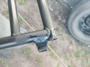

tim2813 Опубликовано 6 марта, 2019 Жалоба Опубликовано 6 марта, 2019 3 часа назад, Koza сказал: тех же дельтах нагружают по 150 кг и едут не пыхтят Грузоподъёмность Дельты, как и Рейсер Турист - 150 кг, это водитель 100 и груз 50 или водитель 75 и пассажир 75. Превышать - на свой страх и риск. Я так считаю. Можно усилить хвост диагональными упорами в район задних подножек, косынками в местах сварки. Сделать трайк Усилить задние амортизаторы Во всяком случае, придётся изменить передаточное соотношение на более "тракторное", иначе повторится ситуация 4 часа назад, Koza сказал: заклинило колено когда вез дрова( Цитата
shorsik Опубликовано 6 марта, 2019 Жалоба Опубликовано 6 марта, 2019 8 минут назад, tim2813 сказал: Можно усилить хвост диагональными упорами в район задних подножек У меня сейчас эту роль выполняет конструкция багажник+боковые рамки. Как раз никаких консольных подвесок. Получается треугольник - хвост, боковые рамки, рама)) 1 Цитата
shorsik Опубликовано 6 марта, 2019 Жалоба Опубликовано 6 марта, 2019 На альфе, кстати, штатный багажник не выдерживал, пока я его не усилил в технологически слабых местах. Цитата
