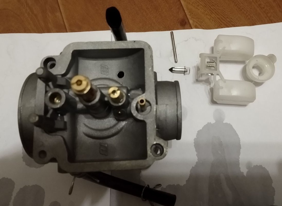

Посмотрел ПВК30, почистил, подготовил
Но поставил пока обратно 125 ГТЖ на ПЕ28
Покрутил карб
Валит,.
Будем смотреть дальше
Заодно поменял фильтр

Так , давно не заходил , НО , можно подвести итог - все таки настроил ПВК30 , едет и в горы и в спуски и не заливает , все хорошо , 6 покатушек полет нормальный, иголка 2 положение сверху , камера немного подогнута - выше центра

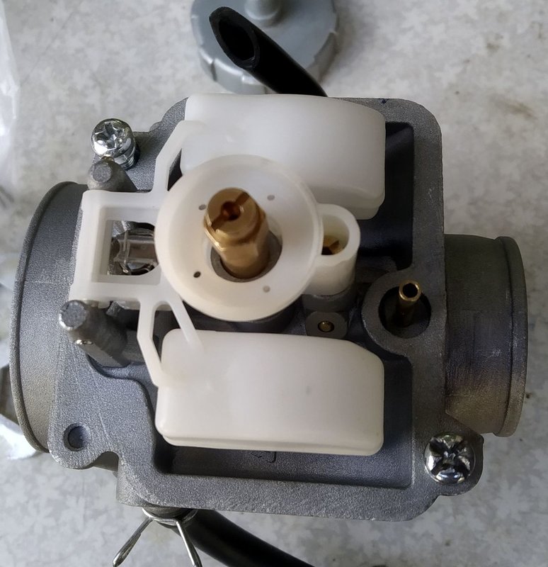

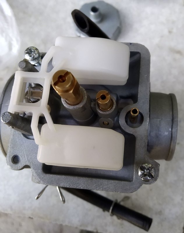

Вот фото Nibbi PE28, шедшего на Kayo T2/T4 2019 169FMM (чистил как-то его и сделал фото). Муфта карбюратор-двигатель у него гибкая, без фланца под болты (видимо суффикс SP в названии - под гибкую муфту; фланец под шпильки - суффикс FL)
Nibbi PE бывают и в исполнении с фланцевым креплением (реже), и в исполнении с бесфланцевым (чаще).

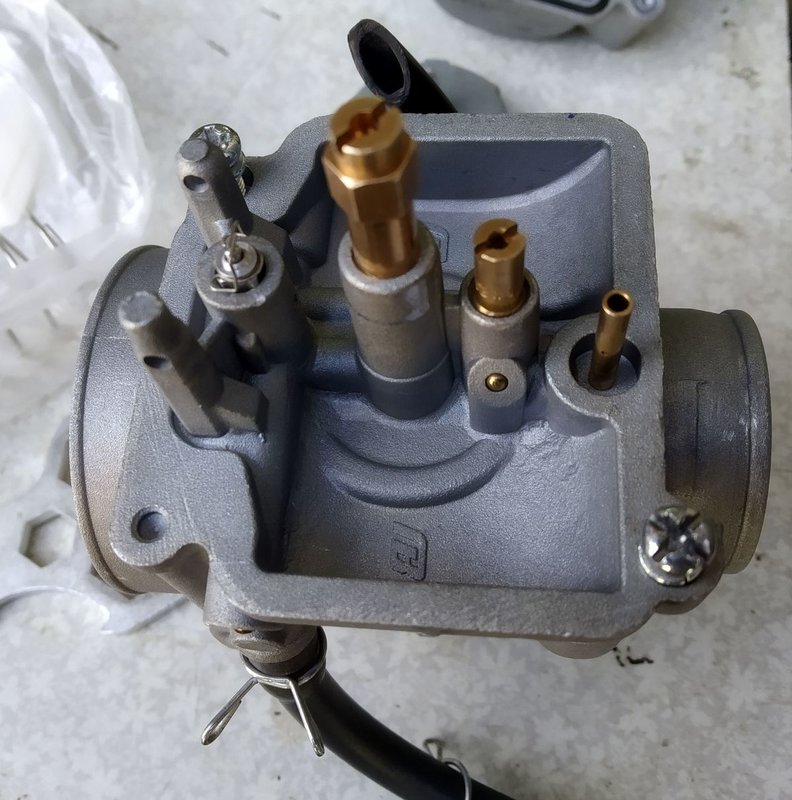

Есть несколько вариантов ПВК 30.
Сначала взял вот такой
1 488,83 руб.  30%СКИДКА | Универсальный Гоночный карбюратор ZS PWK 21, 24, 26, 28, 30, 32, 34, 2T, 4T, КАРБЮРАТОР Keihin Koso PWK с силовой струей для мото 75cc-250cc
https://a.aliexpress.com/_AkcMRE
Присоединиловка со стороны фильтра 50мм, со стороны головки 35мм
К нему взял впускной патрубок вот такой
541,32 руб.  30%СКИДКА | Входная труба Nibbi резиновый переходник для мотоцикла, для KAYO T2 T4 CB250, мотокросса, модифицированный карбюратор PWK 28 30 мм
https://a.aliexpress.com/_A6qEis
Пришлось  со стороны фильтра делать удлинитель из канализационной трубы 50мм
Качество изготовления на особо, дроссельная заслонка болтается в колодце.
Мопед поехал значительно веселее, прикупил набор жиклеров, побаловался,  но отстроить этот карб, чтобы и ехал весело и ел приемлемо, у меня не получилось.
Потом прикупил вот такой.
Тоже ПВК 30.
1 655,10 руб.  10%СКИДКА | Универсальный карбюратор PWK 28, 30, 32, 34 мм, 2T, 4T, КАРБЮРАТОР Keihin Mikuni с силовой струей, для Yamaha, Suzuki, Honda 75cc-250cc
https://a.aliexpress.com/_AcENMu
Присоединиловка со стороны фильтра 55, со стороны головки 40.
Пришлось взять два переходника
Такой
617,25 руб. | 125cc 150cc 200cc 250cc zongshen loncin lifan Мотоцикл cg cb gy6 двигатель 30 мм впускная труба коллектор ATV quad dirt pit bike cqr
https://a.aliexpress.com/_AbJXRq (который тип Д)
От него был безжалостно отрезан фланец, который идёт к карбюратору и сам карбюратор был присоединен посредством подходящего по диаметру шланга и двух хомутов
И такой
334,06 руб.  30%СКИДКА | Карбюратор Alconstar- PWK, универсальный ПЭ карбюратор 37 мм/42 мм/45 мм/50 мм, впускной воздушный соединение фильтра, переходник интерфейса с ЧПУ, алюминиевая Резина
https://a.aliexpress.com/_ASPt3q (который 50/55мм)
Этот карб изготовлен более качественно и работает стабильнее.
Главные топливные жиклёры к нему правда другого типа, не под отвёртку, с удлиненной шестигранной головкой
