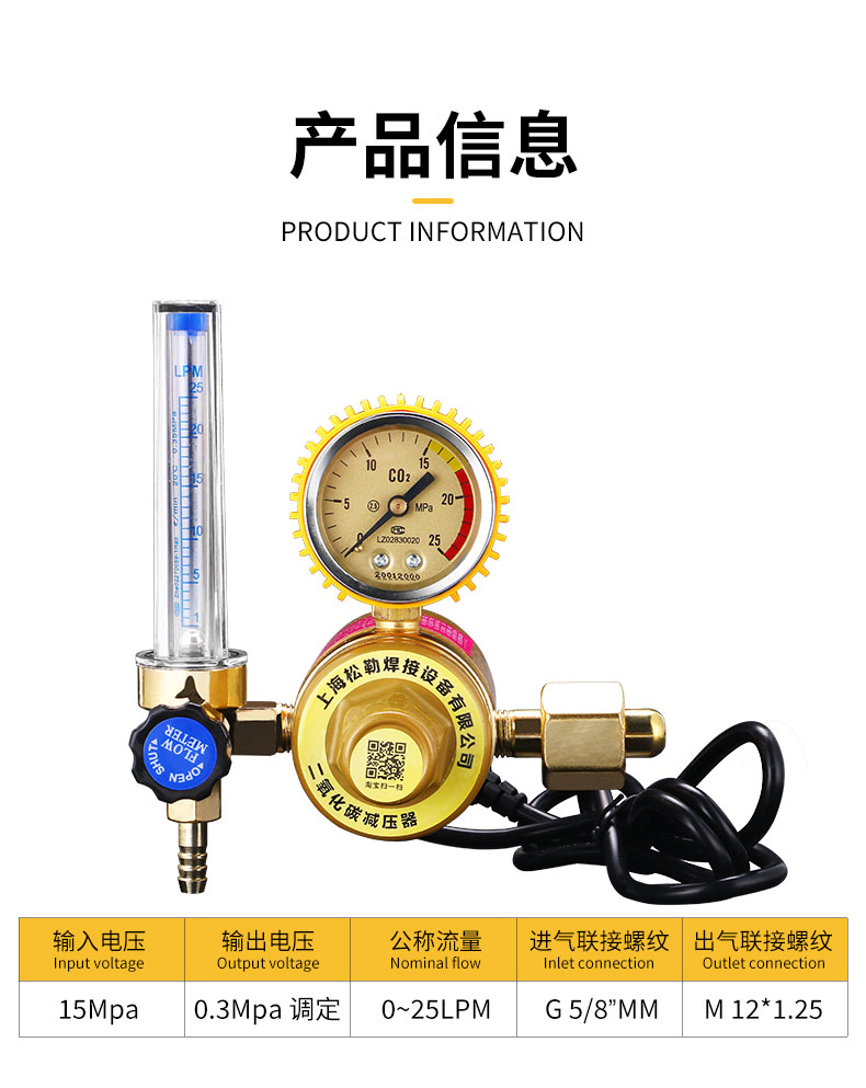

ecconaut Опубликовано 25 октября, 2020 Жалоба Опубликовано 25 октября, 2020 52 минуты назад, Bizet сказал: Редуктор забыл с ротаметром и подогревом желательно :). Сопло чтобы не пачкалось антипригарным спреем от Бензель надо окроплять или пастой. Шланги недорогие Оно всё в комплекте Всё как надо, с ротаметром и подогревом. И наконечники запасные, и кило обмеднённой стальной проволоки 0.8. И приличная банка пасты. Но для редуктора пришлось докупить уже у нас переходник. У российских баллонов другая резьба. Какой конкретно переходник не в курсе, т.к. не я его покупал, но могу разузнать при необходимости. 2 Цитата

Bizet Опубликовано 25 октября, 2020 Жалоба Опубликовано 25 октября, 2020 8 минут назад, ecconaut сказал: Есть TIG. Есть автоматы 3-в-1 (MMA, MIG-MAG, TIG), которые имеют режимы сварки пары самых распространённых алюсплавов, или с полным набором ручных настроек. Но такие модели выходят уже от 25000 и выше, в зависимости от модели и комплектации. По двигателю имхо только TIG годится, т.к. работа ювелирная. ТiG вещь замечательная, но дорогая. Газ дорогой. Присадка тоже не дешевая. Зато действительно можно хоть выхлоп кастомный варить, хоть весь дом мебелью из нержавки дизайнерской украсить. Единственное, для сварки алюминия лучше брать узкоспециализированный аппарат с бесконтактным поджигом и осциллятором (и по возможности от 315 Ампер ). Варить алюминий можно только переменным током с осциллятором. Если важен результат, а не процесс. З.Ы. А сколько такой редуктор с ротаметром и подогревом от 36В стоит если отдельно брать? Цитата
ecconaut Опубликовано 25 октября, 2020 Жалоба Опубликовано 25 октября, 2020 2 часа назад, Bizet сказал: А сколько такой редуктор с ротаметром и подогревом от 36В стоит если отдельно брать? Если речь про вот этот углекислотный, то если слать только его и если посылка будет около 1кг (сколько он весит реально я не в курсе, отдельно не взвешивал), то с доставкой по РФ на данный момент выходит около 1950р. Они есть и 36В и 220В. 1 Цитата
