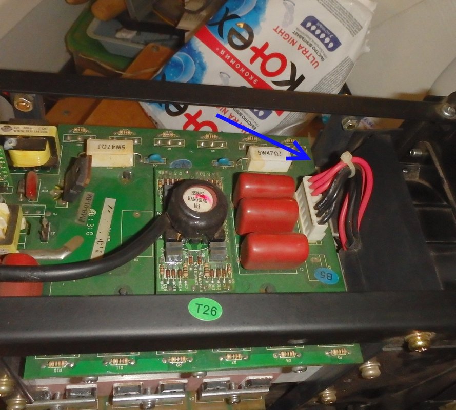

Bizet Опубликовано 17 декабря, 2020 Жалоба Опубликовано 17 декабря, 2020 9 минут назад, Песенник сказал: Я тут на морозе решил сваркой заняться.при включении вентилятор зашумел,правда через некоторое время перестал,думал хана,затащил домой,типа поменяю на какой нибудь,парочка лежит,оказалось не так всё просто,на сварочнике шесть проводов подходит..,я так понимаю,присутствуют разные режимы,наверное и датчик температуры есть..,короче,в тепле даже не слышно..,хрен с ним,буду дальше пользоваться...Кстати,в объектив прокладки попали..,это мои личные))),на стельки приклеиваю,у кого ноги шибко потливые,рекомендую... На сварочных инверторах 24 вольтовые мощные вентиляторы. Компьютерные не подходят. Режим сушки указан на пачках электродов. На рутиловых и рутил-целлюлозных обычно 125 градусов в течение 1 часа. Составы обмазок простые. Оксид титана, сахар, древесная мука, силикатный клей, крахмал, полевой шпат и т.п. Можно смешать сахар или древесную муку с канцелярским силикатным клеем и макнуть проволоку. Получится электрод. Качество скажем будет мягко говоря не очень, но электро будет рабочим. 1 Цитата

егерь Опубликовано 18 декабря, 2020 Жалоба Опубликовано 18 декабря, 2020 10 часов назад, Песенник сказал: (всё не могу запомнить какая из них какая Запомнить не сложно - плюс на массе - прямая 10 часов назад, Песенник сказал: ,сильно помогает при сваривании тонкого металла, Причём в основном! - тонкого, ржавого, мятого... и так далее, - бытовые-же, всё, дела!, хотя, давеча, кстати в первый раз в жизни ,закупил нового металла, но ещё не варил, но уже в предвкушении!) 10 часов назад, Песенник сказал: .при включении вентилятор зашумел На моём аппарате вентилятор воет как грешники в аду! - Хоть в тепле хоть в холоде, потому, в том числе, и и выключаю даже на короткое время. 10 часов назад, Песенник сказал: ..Кстати,в объектив прокладки попали..,это мои личные))),на стельки приклеиваю,у кого ноги шибко потливые,рекомендую... Стельки из голенищ валенок - это очень хорошо! 1 Цитата
путник1 Опубликовано 18 декабря, 2020 Жалоба Опубликовано 18 декабря, 2020 17 часов назад, Песенник сказал: фокус с прокалкой во время сварки знаком,но качество сушки получается так себе,влага испаряется только на конце,остальное досушивается во время сварки однозначно, именно прокаливать, обмазка на электродах очень гигроскопична и влагу в себя тянет на раз 17 часов назад, Песенник сказал: Я тут на морозе решил сваркой заняться.при включении вентилятор зашумел,правда через некоторое время перестал,думал хана,затащил домой а вот тут други, нужно быть внимательным, дядька конденсат не дремлет, ежели любой электро инструмент с мороза переместить в тепло, то, прежде чем включать, нужно дать время чтоб инструмент согрелся и сконденсировавшаяся влага испарилась, иначе на простых бытовых аппаратах запросто может быть кз 16 часов назад, мот сказал: рутиловые - ок46, недорогой заменитель озс12. ОКашка была замечательная, легко поджигается, металл ровно ложится, но в последнее время очень много подделки, электроды трещат, металл брызжет и пузырится, наверное специализированные магазы нам в помощь, но в мире бизнеса не факт у меня "рилоновский" арк 200, достаточно тяжелый, 10 кг, тогда еще медь использовали и допотопные технологии , мне чет все казалось что ему года три-четыре, глянул книженцию от него , елы палы, в 9-том году покупал, 11 лет, он за это время не один центнер электродов спалил, но выглядит для старичка вполне, нынче сын спрашивает, мол новый аппарат купил? не, говорю, со старого пыль стер, тут дело в том, что в бытность мою на моих глазах был спален сварочный трансформатор и спустя некоторое время профессиональный трехфазный навороченный инвертор, а все потому что аппараты находились в зоне действия болгарки, на трансформаторе электромагнитное излучение, и когда болгарка работает в сторону сварочника, то он собирает на себя всю металлическую пыль и мостик из опилок привел к межвитковому, в нем проще, почистили заизолировали и выжил, в инверторе работает вентилятор и тоже всю каку тянет во внутрь, и тоже на плату насыпало железных опилок и как результат дым и дорогой ремонт. У меня от старого сварочного трансформатора (который был продан после покупки инвертора) остались длинные силовые кабеля достойного сечения, метров по 15, потому аппарат стоит в тенечке, а рядом с ним на стене кольцами вися кабеля, по необходимости скидываю необходимое количество петель, а аппарат находится в стороне от боевых действий, когда работаю на выезде, такая же схема, при необходимости мощный сетевой удлинитель, длинные силовые кабеля. Нынче взялся помочь знакомцу на его базе в новом цехе смонтировать монтажные площадки и прочее, высота цеха 9метров, некоторые конструкции под самым потолком, мне выдали сварочник с метровыми кабелями, типа мы так и работаем: аппарат на плечо и алга, чтоб не висеть под потолком с аппаратом на плече притащил свой силовой кабель с держаком, аппарат поставил в уголок запитав от сети и накинув массу на каркас, а о свободным держаком дерзаю, такая имха 2 Цитата
