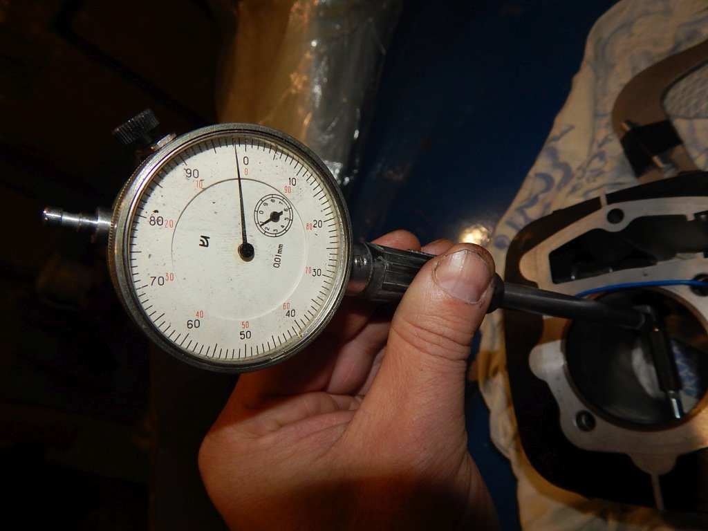

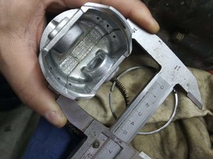

Измерил диаметра цилиндра - 65.5мм
поршень - 64.9мм
палец - 15мм

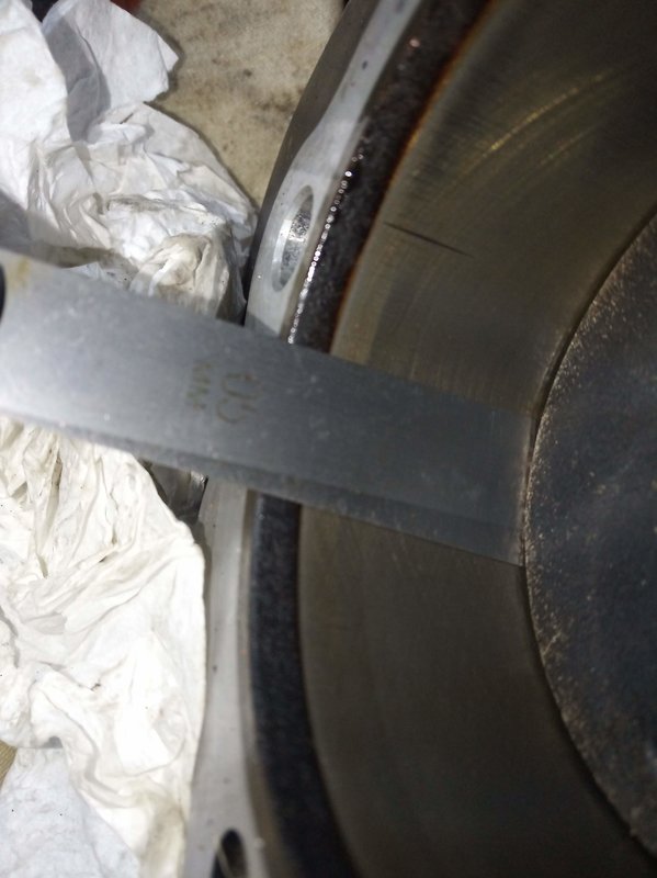

2 часа назад, мот сказал:
смысл поршень шевелить в горшке ?  в районе колец поршень меньше по диаметру, чем ниже колец. куда он расширяться должен при нагреве ? поршень меряется ниже колец перпендикулярно пальцу. износ поршня небольшой.
если охота поковыряться, точим по ремонт +0,5 мм. покупаем на алике поршень +0,5. зазор тепловой заказываем расточнику 0,03-0,04 мм

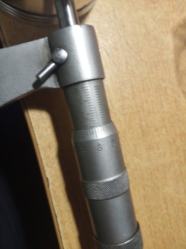

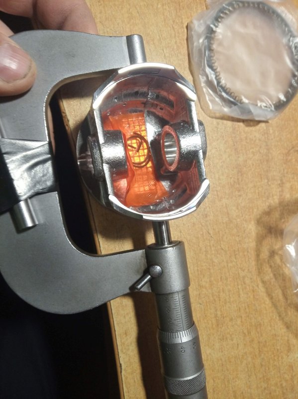

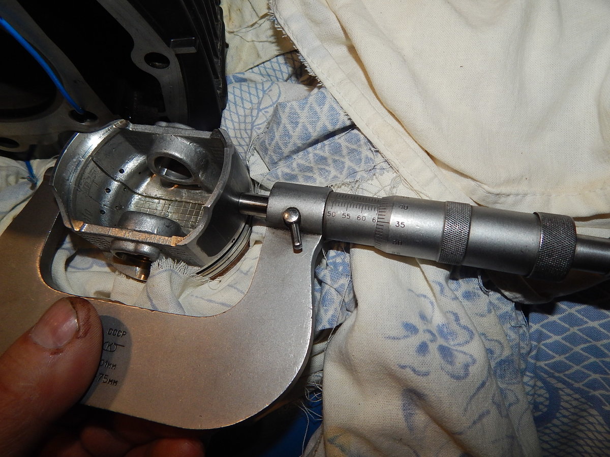

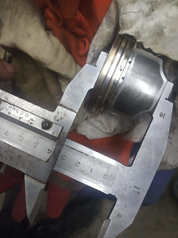

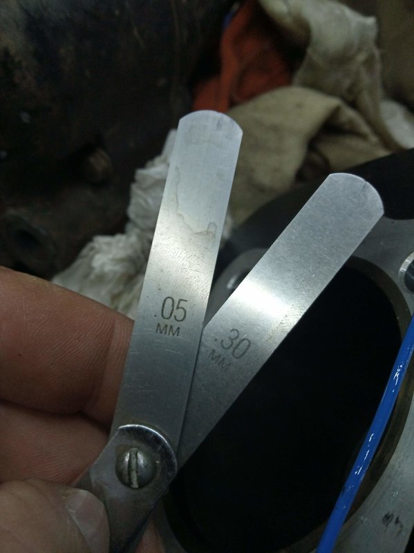

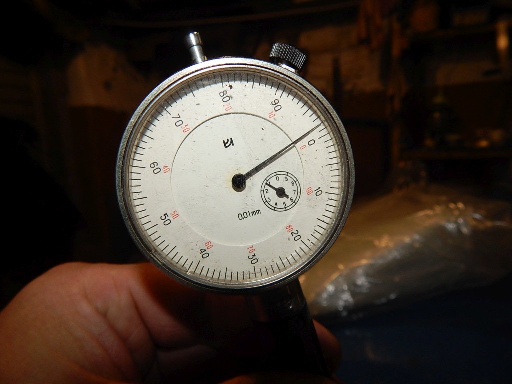

"перемерял" по вашей рекомендации
IMG_20201108_160600.thumb.jpg.e2ae30376b2bf3f5ab7a769e3b496397.jpg  IMG_20201108_160607.thumb.jpg.7dcb39c7152170ecc2b37580dcf22492.jpg  IMG_20201108_160636.thumb.jpg.aa9e5a1c5431e454fd5d0dc9f786d9d0.jpg
65.4мм
Изменено пользователем jonjonni

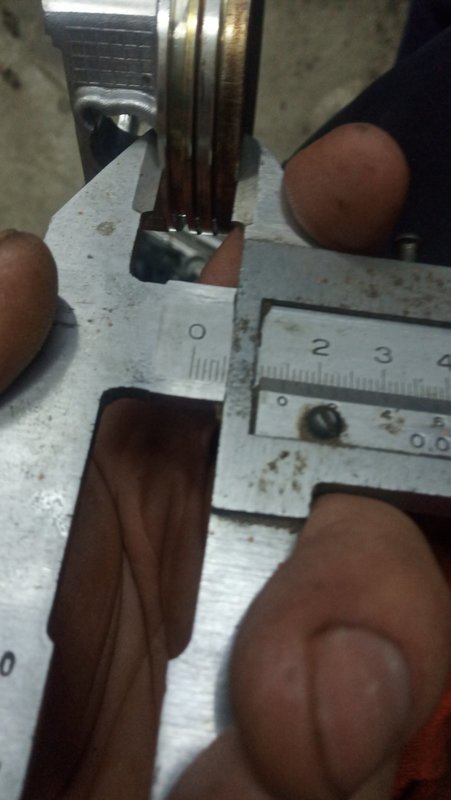

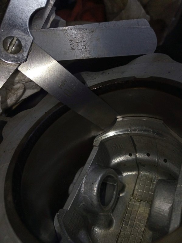

10 минут назад, Wise! сказал:
замери штангцирк возле самой юбки если будет меньше 65,40 менять. Зеркало меряют нутрометром. Вообще как то не сходиться цилиндр 65,5 и зазор по щупу 0,1 между юбкой ?
да, между юбкой поршня и "зеркалом" цилиндра.. (с натягом 0.15 лезет)
14 минут назад, Wise! сказал:
как не сходиться?))
выше фото измерений поршня 65.4 + (щуп 0.1) = 65.5 цилиндр

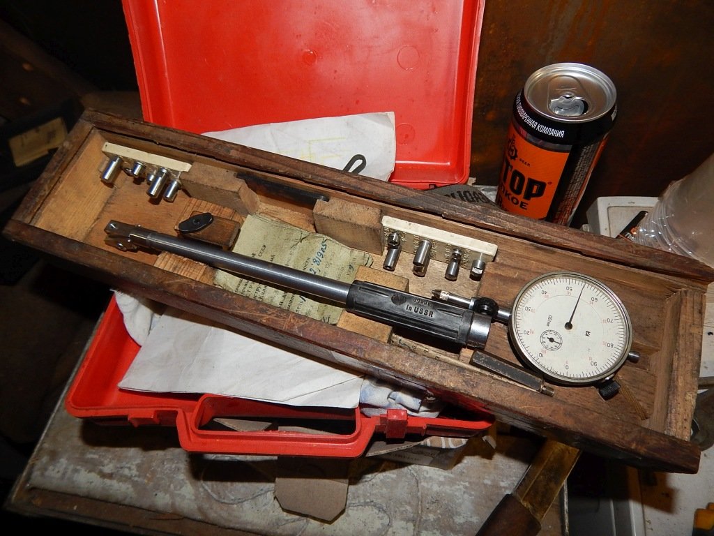

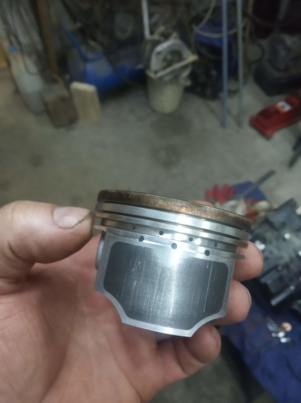

IMG_20201108_161916.jpg А что вы тут точить собрались? что й то никаких ступенек выработки не видно на цилиндре.. может просто поршень поменять на новый и делов то..:mellow:
Сходи с цилиндром к мотористу, пусть промеряет внутримером(сразу и расскажет о выработке и элипсности), а вдруг избавит от кучи гемора с поиском ремонтного к-та

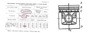

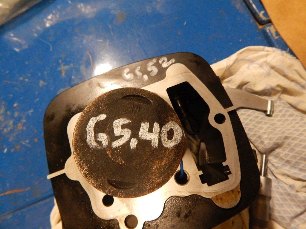

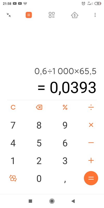

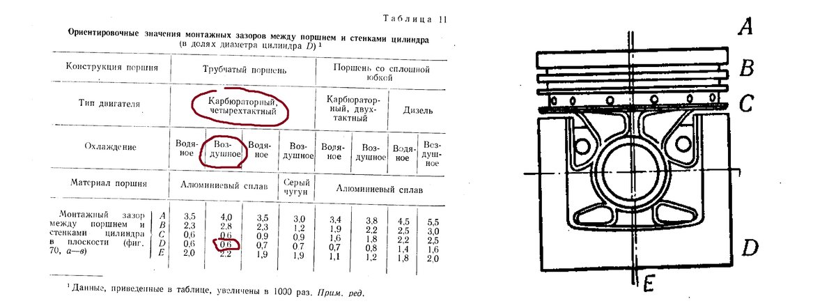

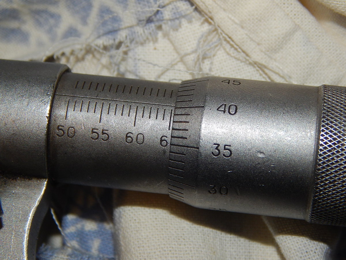

719428277_-.thumb.jpg.040568cfc5817589835b44bc7f77a272.jpg  1564998710__viber_2020-11-13_21-58-46.thumb.jpg.b0fc1c3f946e04c0ee3fa6717b80bfff.jpg
согласно данных таблицы технологических (тепловых) зазоров
для 4х тактных воздушек размер для моего (ГБЦ 65.5) должен быть 0.0393мм (0.04мм)
а по факту 0.12мм! - что в 3 раза больше допуска!
цилиндр 65.52мм
значит можно попросту установить "родной" размер поршня 65.5? (0.02мм)

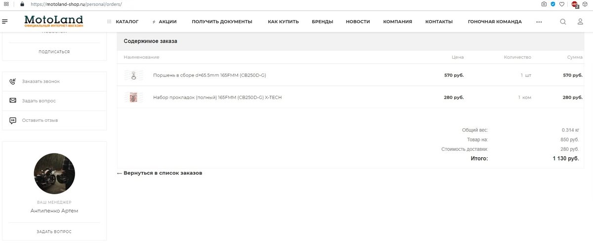

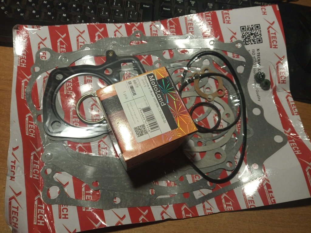

заказал поршень и набор прокладок на официальном сайте.
поршень - https://motoland-shop.ru/catalog/moto_zapchasti/porshen_v_sbore_d_65_5mm_165fmm_cb250d_g/
набор прокладок (полный) 165FMM (CB250D-G) - https://motoland-shop.ru/catalog/moto_zapchasti/nabor_prokladok_polnyy_165fmm_cb250d_g_x_tech/
как приедет - измерю диаметр
кстати на aliexpress есть оба размера (родной и ремонтный)

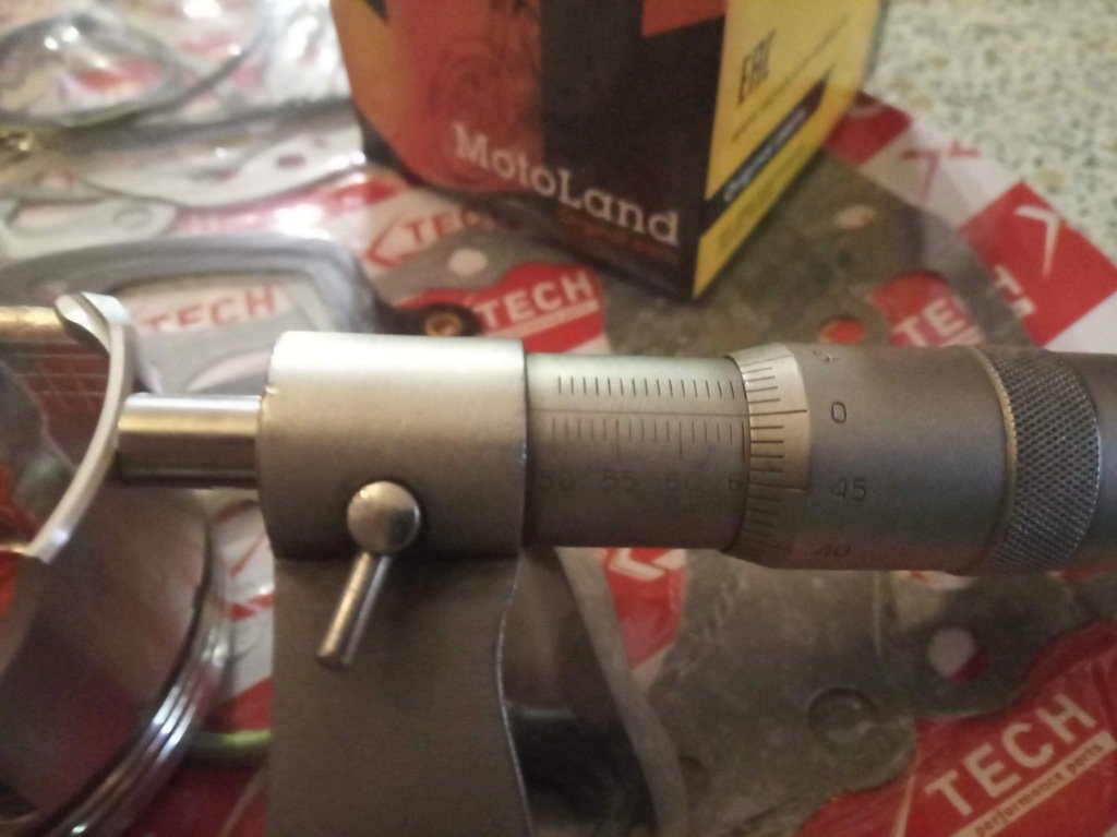

посылка приехала.
всем здравствуйте!

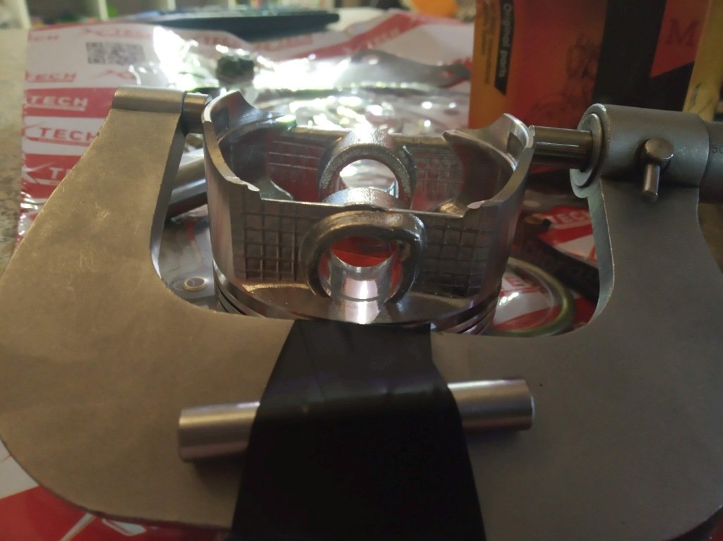

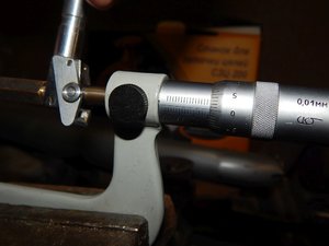

произведены измерения:
1. диаметр в районе пальца 65,42мм
IMG_20201124_173442_.thumb.jpg.99e5a1115e5aa75953b2961988423624.jpg IMG_20201124_173451_.thumb.jpg.8ef85d83f26bb48ef736a248960a0db6.jpg
2. диаметр в нижней части юбки 65,50мм
IMG_20201124_181841_.thumb.jpg.8f0bc4fd4bd38c25739cfe0caf636491.jpg IMG_20201124_181850_.thumb.jpg.e84db4286d6031ae999ac865f460c07b.jpg
новый поршень явно больше б\у-шного в размере (хоть и не намного)
поставили с сыном в тот же день))

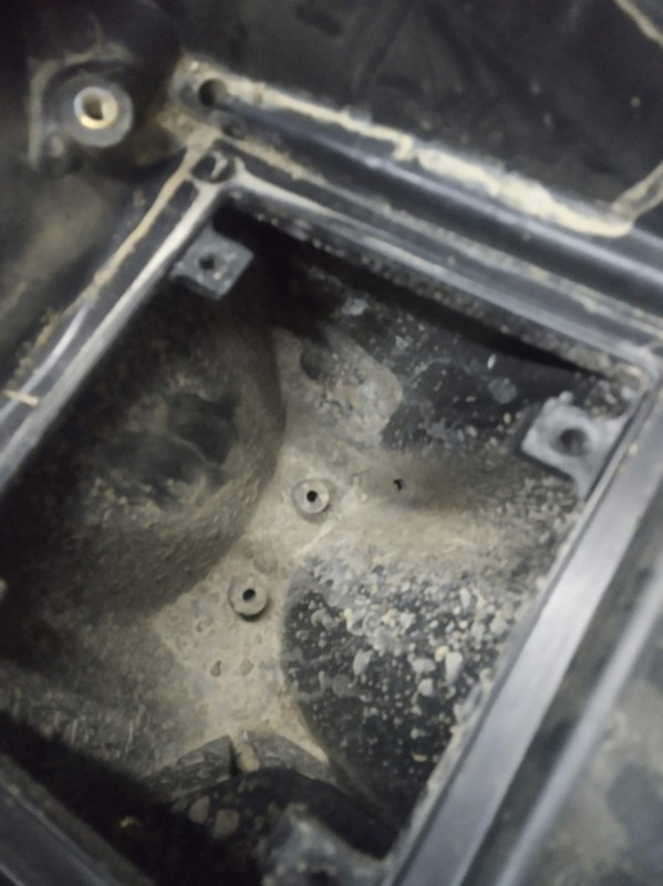

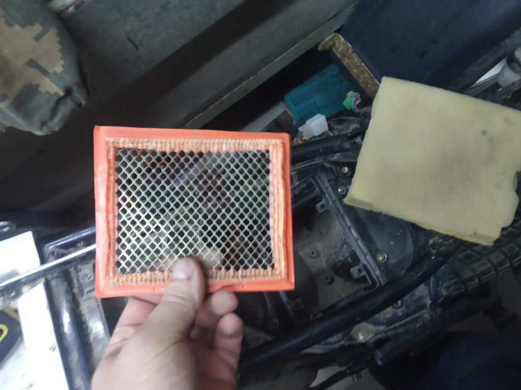

п.с. причина износа была найдена позже (фото ниже)
1519715331__546.thumb.jpg.812dff6fbdc9770691f14b9f3b1494a5.jpg IMG_20201122_134330_.thumb.jpg.64d03d61f4ec5832f6cf1261de9d9d39.jpg
отсутствовал фильтрующий элемент ("закаладка" старого хозяина)
заказан новый на АлиЭкспресс - https://aliexpress.ru/item/33059610151.html?spm=a2g0o.productlist.0.0.7d101c28sWVnCo&algo_pvid=749cb36b-9dee-48f1-86a4-aeedb09c70ff&algo_expid=749cb36b-9dee-48f1-86a4-aeedb09c70ff-7&btsid=0b8b034516060382890755663e34ab&ws_ab_test=searchweb0_0,searchweb201602_,searchweb201603_
В 25.11.2020 в 17:09, jonjonni сказал:
Ну и опять поступишь как бывший хозяин, отдирая в дороге промокшую и развалившуюся бумагу после хороших луж, а потом и забудешь ))
Поставил бы под ту сетку поролонку листовую https://www.china-moto.ru/forum/topic/3511-faq-irbis-ttr-250r-2013-2014/?do=findComment&comment=71847, пропитав маслом, или спецсмазкой по крутому,  ездил бы по лужам и радовался ;)
20 часов назад, ПетровичЪ сказал:
Размер под поролонку мал, душить будет, да еще отсмазки липкой  быстро забьет пылью , нужен размер как у хард эдуриках 250сс не менее 50х50см2. И чтоб бумага намокла нужно мопед утопить. Или на крайний случай такой поролон
Изменено пользователем Repairer
