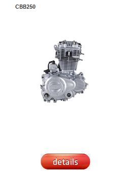

Самое близкое к CB250-F что нашлось это
http://www.zse.cc/productsdetail.aspx?ProductsCateId=43&ProductsID=376&CateID=43
http://www.zse.cc/productsdetail.aspx?ProductsCateId=43&ProductsID=368&CateID=43
ZS172FMM-3A это тоже имя. Поскольку позволяет поименовать движок так, что посвященному в эту кодировку становится ясно о чем идет речь. А каталожный номер позволяет идентифицировать конкретное изделие (модель).

Это другие моторы. Похожие принципиально. Гораздо более ранние. Это их развитием является CB250-F и некоторые другие современные моторы Zongshen. Однако понятия "близкое" или "похожее" в данном случае не имеют смысла, т.к. есть существенные конструктивные отличия. CB250-F я в официальных каталогах не видел. Китайцы вообще странно относятся к обновлению инфы в каталогах. А каталог на zse.cc уже очень старый и не обновляется наверное лет пять, если не больше. Каталог на http://zsengine.com/ актуальнее и кое-как обновляется, но CB250-F (ZS172FMM-3A) там нет. Однако есть его версия с балансиром: CPS250 (ZS172FMM-3).

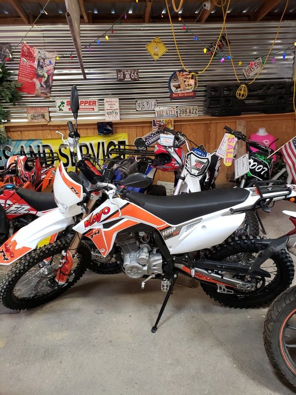

 Роллинг подсказал, что в моделях kayo 2020 t2/t4 с движком 172 дизайнеры проявили чудо инженерной мысли: чтобы впихнуть движок в раму, подрезали квадратный профиль рамы впереди, в месте где вблизи нее проходит выпускная труба. Подрезанный кусок как бы замят внутрь профиля.
Поэтому вполне вероятно, что аналогичное действие придётся проводить и на т4 2019гв.
Отсюда вопрос - а можно ли варить эту раму электродуговой сваркой, с обычными электродами?
1 час назад, enduhooray сказал:
Хз с чего она сделана, но по любому прихватить можно и электродами, а вот основную сварку все же лучше сделать полуавтоматом, он не перегревает места сварки, соответственно нет хрупкости около шва

...так у вас в нижним парень еще год назад в Т; 172 мотор ставил https://vk.com/stas005
