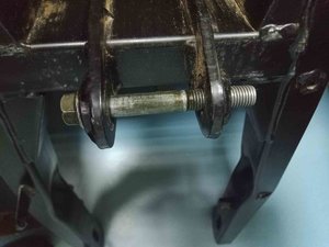

ThunderButt Опубликовано 5 марта, 2021 Автор Жалоба Опубликовано 5 марта, 2021 Вот эта десятка и даёт люфт. И чёткий стук, если качать вывешенное заднее колесо вверх-вниз. Вот это вот соединение люфтит: Цитата

ThunderButt Опубликовано 5 марта, 2021 Автор Жалоба Опубликовано 5 марта, 2021 (изменено) 56 минут назад, ПетровичЪ сказал: Так это сайлент в амортизаторе негодный На Avantis MT-250, в нижнем креплении амортизатора, между болтом и сайлент-блоком находится вот эта самая втулка, которую я на фото выдвинул, для наглядности. Втулка плотно зажимается между ушами маятника. Сайлент-блок свободно качается на втулке и даже люфтит. К самому сайленту претензий нет. Китайцы любят прослаблять все соединения, для облегчения сборки. Видимо, про эту втулку (в числе прочего) и написал Андрей, что отдал токарю на переделку. Изменено 5 марта, 2021 пользователем ThunderButt Цитата
