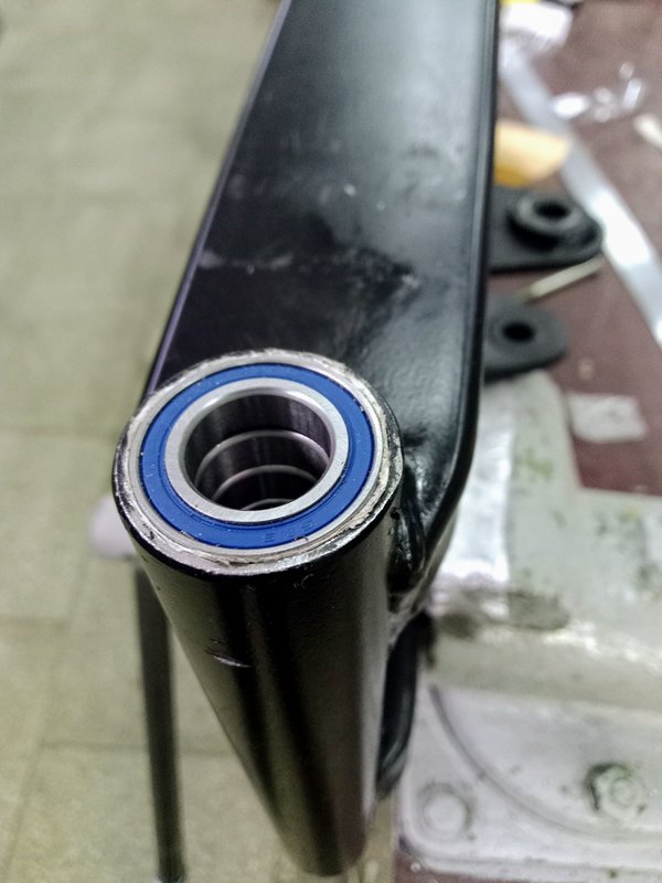

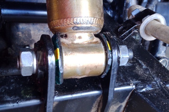

ПетровичЪ Опубликовано 5 марта, 2021 Жалоба Опубликовано 5 марта, 2021 4 минуты назад, ThunderButt сказал: Сайлент-блок свободно качается на втулке и даже люфтит. К самому сайленту претензий нет. Это как это претензий нет, втулки в сайлентах вообще то намертво свариваются с резиной, там вообще ничего не должно качаться, двигаться и пр. Или там еще одна втулка вставляется во внутреннею втулку сайлентблока аморта, чет я ничего не пойму Цитата
ThunderButt Опубликовано 5 марта, 2021 Автор Жалоба Опубликовано 5 марта, 2021 7 минут назад, ПетровичЪ сказал: Или там еще одна втулка вставляется во внутреннею втулку сайлентблока Именно! Бинго! ))) 1 Цитата

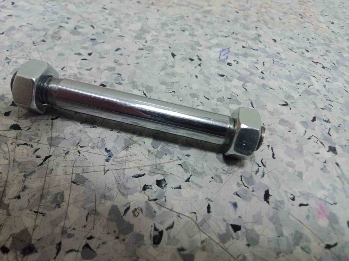

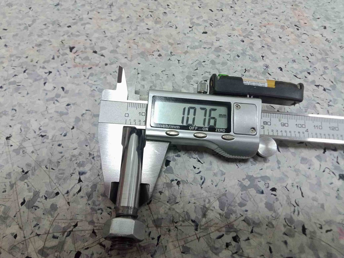

Ляксей Опубликовано 15 марта, 2021 Жалоба Опубликовано 15 марта, 2021 (изменено) Из обнаруженного в мастерской, штока автомобильного амортизатора,:) изготовил шпильку крепления нашего амортизатора к маятнику, вместо штатного болта. Шток толщина 10,75мм. отрезал 90,0 мм, на "наждаке" обточил с обоих концов до диаметра 9,7- 9,8мм на 12 -13мм и нарезал резьбу 10х1.5, плашки 10х1,25 не было... Осталось подогнать диаметры отверстий во втулке аморта и в "ушах" маятника в безлюфтовое соединение. Шток резался тяжеловато,но "советская" плашка справилась. Изменено 16 марта, 2021 пользователем Ляксей 1 Цитата
ThunderButt Опубликовано 16 марта, 2021 Автор Жалоба Опубликовано 16 марта, 2021 17 часов назад, Ляксей сказал: изготовил шпильку крепления нашего амортизатора к маятнику, вместо штатного болта. Красавчик! После покупки второго китайца, меня всё чаще посещает мысль о приобретении токарного станка 1 Цитата

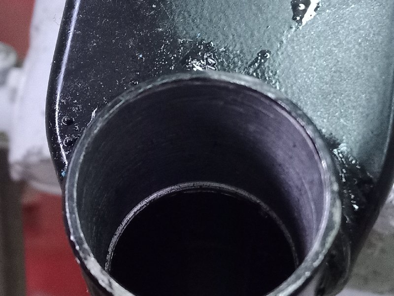

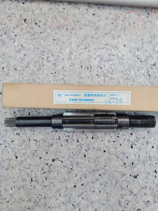

Sanchez48ru Опубликовано 27 марта, 2021 Жалоба Опубликовано 27 марта, 2021 В 04.02.2021 в 06:30, Ляксей сказал: Пока нету FAQ, а он скорее всего будет. Процесс часть 2 После сайлентблоков нужно удалить выступающий внутренний шов на глубину примерно 60мм. Шов мягкий и легко удаляется зубилоподобным инструментом. Потом первые 30мм желательно пройтись шарошкой. Затем берем развертку (которая 23-26мм) и на одном из режущих элементов делаем отметку погружения 28мм от начала режущей кромки (можно маркером предваритильно обезжирив) Далее настраиваем диаметр развертки так, чтобы она не проваливалась под собственным весом в трубу и ее можно достаточно легко провернуть.Для дополнительной центровки я набивал снизу на развертку головку на 17 и обмотал ее малярным скотчем.Погрузив развертку в трубу на нужную глубину вращаем по часовой стрелке не забывая смазывать.Далее отпуская верхнюю гайку (там где квадрат) и затягивая нижнюю примерно на пол оборота постепенно увеличиваем диаметр Первые три подхода очень ответственные,нужно следить за глубиной (метки можно поставить на каждом ноже). Через каждые три прохода развертку переворачиваем и вращаем против часовой... Не забываем контролировать результат и очищать от стружки. Замечательно что развертка вперед (вниз) практически не режет и образованная ступенька хорошо контролируется. Для контроля общего результата я использовал один из подшипников(имеет смысл заказать на 2шт больше) Не смотря на все старания все равно получилась воронка, первый подшипник сел туговато два нормально четвертый + один слой малярного скотча. привет, скажи размеры подшипников, не могу найти никак Цитата

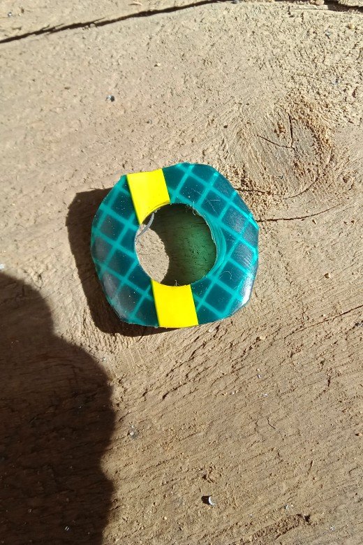

Ляксей Опубликовано 31 марта, 2021 Жалоба Опубликовано 31 марта, 2021 Всем привет! Наконец -то собрал узел, чтобы аморт не перемещался на втулке, вырезал две шайбы-прокладки из садового шланга))) Теперь ничего не люфтит, не стучит и не болтается. До испытаний дело не дошло,т.к. все дороги в ледяных колеях. 1 Цитата
ThunderButt Опубликовано 1 апреля, 2021 Автор Жалоба Опубликовано 1 апреля, 2021 14 часов назад, Ляксей сказал: Наконец -то собрал узел, чтобы аморт не перемещался на втулке Я в это место подкладывал шайбы разного диаметра, чтобы втулку плотно зафиксировать между ушами. Правда, насадить всё это на болт - это был тот ещё секас... Цитата
Vitalii1980 Опубликовано 1 апреля, 2021 Жалоба Опубликовано 1 апреля, 2021 14 часов назад, Ляксей сказал: Теперь ничего не люфтит, не стучит и не болтается. И не крутится.... Узел собран не правильно. Крутится должно на чём то типа подшипника, втулок. Цитата
Ляксей Опубликовано 1 апреля, 2021 Жалоба Опубликовано 1 апреля, 2021 1 час назад, Vitalii1980 сказал: Узел собран не правильно. Крутится должно на чём то типа подшипника, втулок. Выше, от 5 го марта есть фото "как там все устроено", втулка шире нижнего кольца аморта, и он по втулке свободно ходит от уха до уха маятника. Установленные шайбы лишь ограничивают этот ход и не способны зажать вращение т.к. они мягкие))) Цитата
