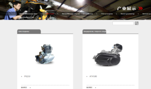

Repairer Опубликовано 11 июня, 2021 Жалоба Опубликовано 11 июня, 2021 (изменено) 18 часов назад, mazdnik сказал: Модель двигателя ZS CB250-F/172FMM-3a С балансирным валом. Информация с оф. сайта https://www.avantsb.ru/product/mototsikl-kews-mt250-172-fmm-s-pts/ на заборе можно Спойлер https://www.avantsb.ru/product/mototsikl-avantis-enduro-250-carb-pr250-172fmm-5-design-kt-chernyy-kke-s-pts/ двигатели одинаковые PR 250 то , что и у кевс мт PR 250 ! Изменено 11 июня, 2021 пользователем Repairer Цитата
Repairer Опубликовано 11 июня, 2021 Жалоба Опубликовано 11 июня, 2021 (изменено) Изменено 11 июня, 2021 пользователем Repairer Цитата
ThunderButt Опубликовано 15 июня, 2021 Автор Жалоба Опубликовано 15 июня, 2021 Ну, как минимум, два отличия видны уже на фото - форма цилиндра и наличие кик-стартера. Цитата
