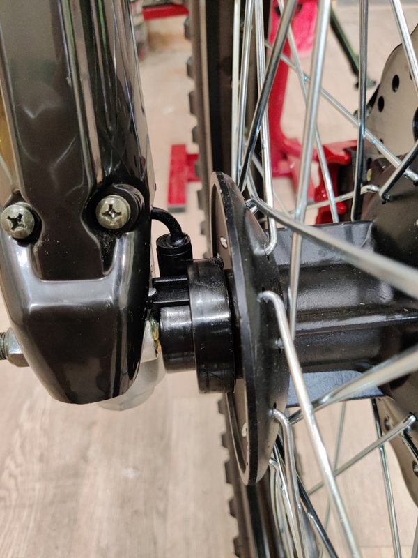

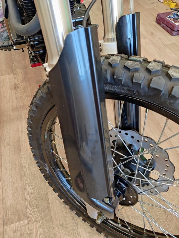

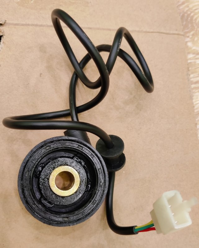

VIS Опубликовано 27 декабря, 2021 Жалоба Опубликовано 27 декабря, 2021 Ранее спрашивали о новом датчике спидометра. Прикрепляю фото датчика и способ крепления на вилку/ступицу. Кстати, защита перьев теперь из черного пластика (совпадает по свету с остальным пластиковым обвесом) 1 Цитата
tim2813 Опубликовано 27 декабря, 2021 Жалоба Опубликовано 27 декабря, 2021 3 часа назад, VIS сказал: ... Кстати, защита перьев теперь из черного пластика (совпадает по свету с остальным пластиковым обвесом) Кажется, я нашел пластик вилки на свой мотоцикл Спасибо! Цитата

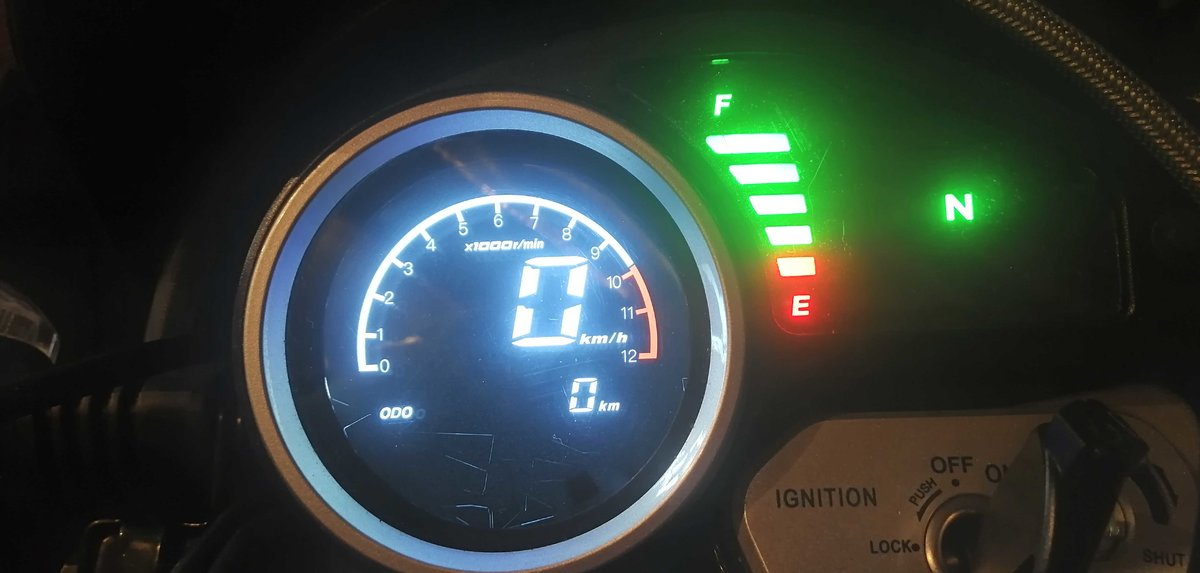

Kuzbassman Опубликовано 28 декабря, 2021 Жалоба Опубликовано 28 декабря, 2021 В 24.12.2021 в 11:18, ThunderButt сказал: Привет, поздравляю с приобретением! по вопросам: 1) ненормально, первая и нейтраль тоже должны показываться. Попробуй покрутить заднее колесо при включении первой передачи, возможно, при незапущеном двигателе она не довключается. 2) от переднего тормоза тоже стоп должен загораться. На руле микровыключатель должен щёлкать при нажатии переднего тормоза. Если он щёлкает, проверь провода, все ли соединил под фарой, и на самой микрушке. 3) у меня стояла с завода хорошая свеча, NGK DR8EA, просто купил в запас ещё одну, такую же. Заводская прошла уже 7 тысяч, проблем не было. При обкатке показалось, что она слишком светлая, поднял на одно деление иглу в карбюраторе, холостые стали стабильнее на холодную. Обкатывать лучше на обогащённой смеси, на бедной сильнее греется мотор. Скинь, пожалуйста, фото электронной панели, хочется сравнить со старыми. И сразу вопрос - привод спидометра трос или провод с датчиком? Фото панели приложил. Видео после поворота ключа по ссылке: 1. Нейтраль у меня показывается. Первая передача - нет. Как потеплеет - буду разбираться (в -15 нет особого желания в гараже ковыряться). 2. Микропереключатель щелкает. 3. Спасибо, поищу такую свечу. 2 Цитата
Ляксей Опубликовано 28 декабря, 2021 Жалоба Опубликовано 28 декабря, 2021 10 часов назад, Kuzbassman сказал: 1. Нейтраль у меня показывается. Первая передача - нет. У меня стоит подобная панель (ставил сам, в FAQе есть), если на твоей три разъема трех, шести, и девятиконтактный, то шестиконтактный это индикация вкл. передачи. Нейтраль идет через девятиконтактный. Ну и вопросик, изменяется ли яркость панели при включении фары? Моя в темое время малость ярковата)) 1 Цитата
Kuzbassman Опубликовано 28 декабря, 2021 Жалоба Опубликовано 28 декабря, 2021 Только что, Ляксей сказал: У меня стоит подобная панель (ставил сам, в FAQе есть), если на твоей три разъема трех, шести, и девятиконтактный, то шестиконтактный это индикация вкл. передачи. Нейтраль идет через девятиконтактный. Ну и вопросик, изменяется ли яркость панели при включении фары? Моя в темое время малость ярковата)) Спасибо за информацию по подключению. Как буду в гараже - проверю, влияет включенная фара на яркость приборки. Отпишусь. 1 Цитата
