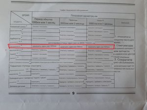

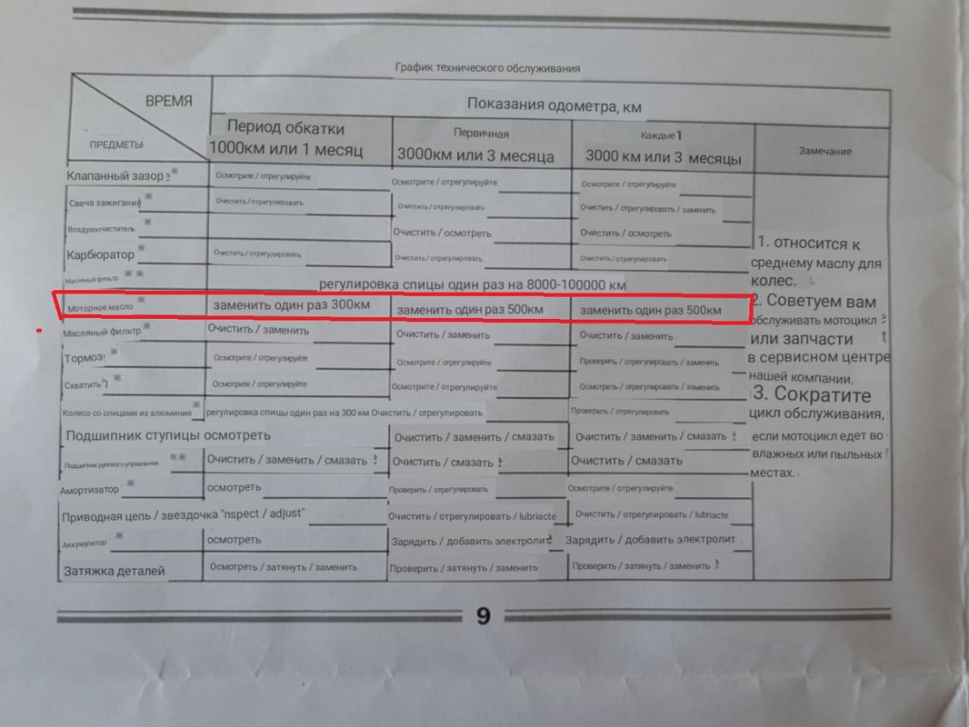

KorbenDallas Опубликовано 11 мая, 2021 Жалоба Опубликовано 11 мая, 2021 В 21.04.2021 в 19:15, Serega_80 сказал: Стелс Дельта 200, замена каждые 2000км. Сегодня перевел Руководство к моту. Получается замена масла каждые 500 км. 1 Цитата

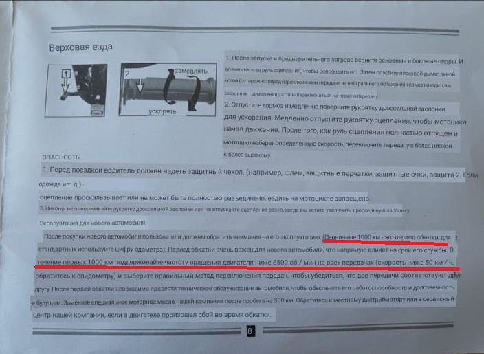

KorbenDallas Опубликовано 14 мая, 2021 Жалоба Опубликовано 14 мая, 2021 (изменено) Про обкатку. Первые 1000 км обороты ниже 6500 и скорость ниже 50 км/ч. Капец я его так года 2-3 только буду обкатывать. Думаю километров до 500-600 буду соблюдать, а потом забью на это дело. Изменено 17 мая, 2021 пользователем KorbenDallas Цитата
Лёха пенсионер Опубликовано 14 мая, 2021 Автор Жалоба Опубликовано 14 мая, 2021 Чё то я никак на фото не разгляжу. Я обкатывал,первые пятьсот км - 5500 оборотов максимум. Потом потихоньку прибавлял максимальных оборотов. С двух тысяч,стал крутить сколько получится. Пока обкатывал,ставил тринадцатую звезду. А то на маленьких оборотах не ехал. После 3500 км опять поставил четырнадцатую. Если крутить, разгоняется нормально,более- менее. Цитата

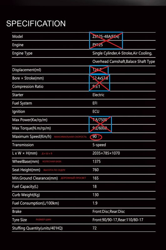

KorbenDallas Опубликовано 31 мая, 2021 Жалоба Опубликовано 31 мая, 2021 (изменено) Полагаю это размеры нашего мота. Но движок не наш - 125 кубовый. Исходя из размеров колесная база такая же как у Флейма 200, но весь мот короче на 9,5 см. Исходя из этого полагаю что 200ки перестали выпускать. Есть 150 и 180 но немного другого плана с 2мя задними амортами мот. Изменено 31 мая, 2021 пользователем KorbenDallas Цитата
