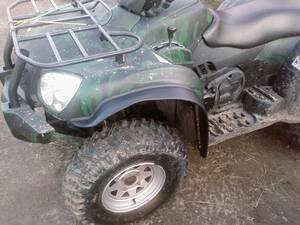

Охотник Опубликовано 29 мая, 2008 Жалоба Опубликовано 29 мая, 2008 Купил по случаю 3 дюймовые автомобильные расширители арок колес и присобачил их на квадрик. Жестко пока не испытывал, испытаю, кому интересно расскажу, а так смотрите фото Цитата
Kvant Опубликовано 30 мая, 2008 Жалоба Опубликовано 30 мая, 2008 Купил по случаю 3 дюймовые автомобильные расширители арок колес и присобачил их на квадрик. Жестко пока не испытывал, испытаю, кому интересно расскажу, а так смотрите фото Да, неплохо. Должно помочь наверное от залетания грязи. Что за расширители? от какой машины? и как крепил к крыльям? Цитата
Охотник Опубликовано 31 мая, 2008 Жалоба Опубликовано 31 мая, 2008 Да, неплохо. Должно помочь наверное от залетания грязи. Что за расширители? от какой машины? и как крепил к крыльям? рaсширители продaются в мaгaзинaх для джиперoв. крепил я их к сaмодeльным подкрылкaм из уголкa. крепёж входит в комплект расшиmителей. уже испытaл. грязь дeржит, но она все рaвно бьёт, но мeнuьшe. ужe зaвтрa буду думaть нaд брызговикaми Цитата

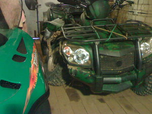

Охотник Опубликовано 11 августа, 2008 Жалоба Опубликовано 11 августа, 2008 Проездил с такими же уже месяц- отлично! А вот брызговики надо это точно! Устанавливал их на штатные крылья с помощью уголков. Получатся брызговики- выложи фотки! Спасибо Пока не могу, по техническим причинам-разбил передок. Если дилеры ВМ и РМ будут по-активнее (а то уже месяц жду запчасти), соберу и выложу фотки. А так пока покажу, что делает пьяная езда на квадрике. Цитата

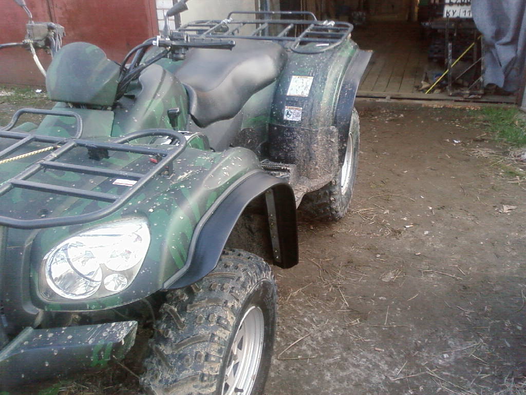

Охотник Опубликовано 8 сентября, 2008 Жалоба Опубликовано 8 сентября, 2008 Проездил с такими же уже месяц- отлично! А вот брызговики надо это точно! Устанавливал их на штатные крылья с помощью уголков. Получатся брызговики- выложи фотки! Спасибо Выкладываю фотки брызговиков Цитата
