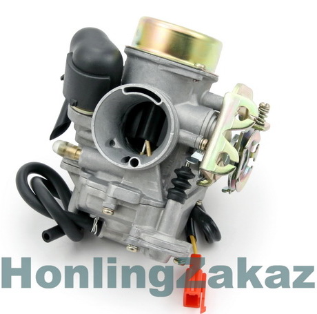

Покурил инет и нашел тюнинговый карб для скутеров 150-180сс с диффузором 30,5мм Из описания: Карбюратор 125сс 30,5 мм. (152QMI, 157QMJ) Диффузор диаметром 30.5 мм позволяет «прокормить» поршневую увеличенного объема – от 150 до 180 куб. см. Подходит для 250 куб. двигателей. Дает ощутимую прибавку мощности на «заряженных» двигателях скутеров.
Чем мы не скутер... :) Поехали далее... Покрутил карб в руках и проснулся самоделкинский азарт. Думаю, дайка я его приделаю. В общем купил. Дороговато купил... :( Азарт...
Как поставить: Прикупил резиновый фланец от "Явы" для установки карба. Пропилил проушины, чтобы установилось в штатное место моцика. (кстати, мой девиз- не навреди. т.е. делаю все так, чтобы в случае чего вернуться в сток). а патрубок от фильтра удлинил подходящей резинкой с авторынка (мерил прикладывая) внутрь соединения патрубков вставил распорное кольцо из металлической ленты. А еще, заметил, что родной патрубок слегка усох и образовался зазор с корпусом фильтра... там тоже "распер" для уплотнения метал. лентой + герметик. Электрообогатитель запитал от массы и черного провода реле поворотов. Трос газа заменил на более длинный, переделаный. По монтажу вроде все.
В карбюраторе стоит главный жиклер на 125, поставил такойже, но немного расковыряный. И из-за провала (перелив) при сбросе газа, подточил внутри золотник, чтобы слегка опустить иглу, стало лучше. Винт ХХ откручен где-то на 3 оборота...

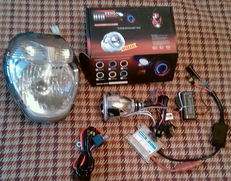

Операция "Да будет свет!" :) .

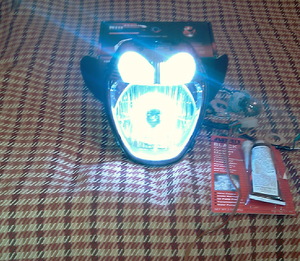

Ну не устраивает меня та "лучина" что светит на дорогу. Вставленые диоды сверху и то ярче светят. Как я понял из тем разных форумов, установка более мощной лампы плавит все вокруг.
И так, решил я поставить "Мини-мото-линзу, 2 дюйма" с ксеноном 4300К. Компактная, ближний/дальний шторкой, есть возможность установить галогеновую лампу Н1. Покупалась у московского представителя пермского интернет магазина "ксенон59"....
В путь:

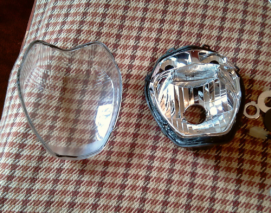

1. С помощью домашнего фена разогрел корпус фары и аккуратно отлипил стекло. Жвачку потом минут 30 отскребал из паза корпуса...

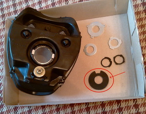

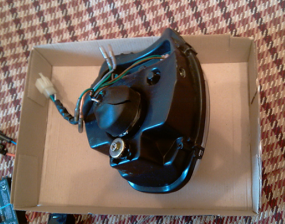

2. Откусил световые провода и обжал клемы "мама". Открутив 4 шурупа снял серебристую маску.
3. На отражатель смонтировал линзу подложив силиконовую прокладку и с другой стороны прижал шайбой (обведена красным цветом) провода шторки и габаритного кольца пропустил под отражателем. При монтаже один из направляющих желобков резьбы должен быть сверху, а паз под электрод лампы справа (если держать фару отражателем от себя).
4. Смонтировал маску и посадил стекло на силиконовый герметик, благо стекло к корпусу еще защелками крепится. долго ковырялся с герметизирующим колпачком (резина у китайцев никуда не годится, хуже чем советская) пришлось образовавшуюся трещину заклеивать велосипедным ремкомплектом. Макушку колпачка срезал для вывода хвостовика лампы. Рекомендую подобрать что-то похожее, но длиннее и надежнее, с посадочным диаметром 55мм. Блок розжига габаритного кольца прикрутил на полочку корпуса фары, где габариты.
На следующей неделе буду монтировать на мот...
Еще добавлю про свет:
Вместо габаритных лампочек вставил светодиодные лампы. (см. фото)
Пробовал ставить "многоярусные" , но они, как не странно, светят хуже.

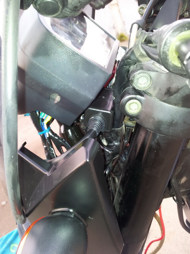

Ну вот я и добрался до компьютера.

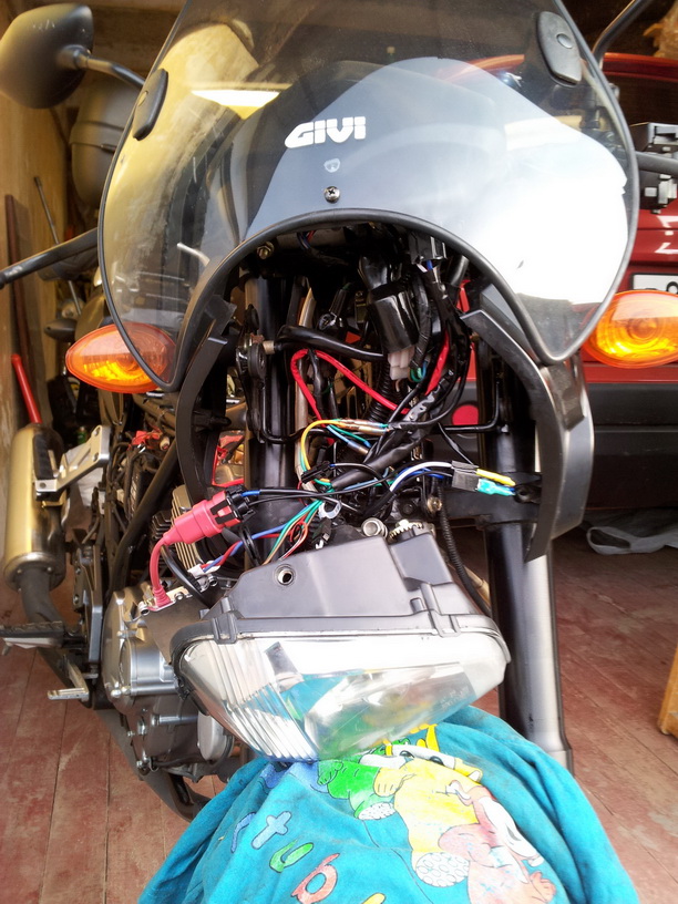

В общем, установил я фару.
Все провода и релюшки пришлось размещать в передней части мотоцикла, а места-то мало (очень мало). Блок розжига с трансформатором категорически не хотел никуда помещаться, фара в пазы не вставлялась. Но, подумав и раз пять походив вокруг мотоцикла решил разместить блок розжига и трансформатор между приборной панелью и силовым треугольником, к которому руль наш прикручен. Что-бы исключить люфты, обернул блок резинкой от коврика. Силовой провод протащил до аккумулятора, а управление подключил через клемы "мама-папа" со штатной проводки света. Зеленый - минус, белый - ближний свет, синий (по моему) - дальний.
Фару направил максимально вниз, что-бы не слепить встречных. По весне будем тестить.
