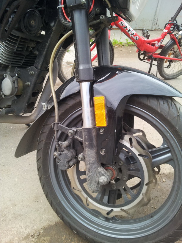

sanek546 Опубликовано 9 июля, 2012 Жалоба Опубликовано 9 июля, 2012 Добрый день, форумчане! Подумываю купить сагитту, но прежде хотелось бы выяснить два момента. 1. Мой рост 193 см, вес 82 кг. Как считаете, удобной ли будет посадка и не маловат ли мотоцикл для меня? Обычно в обзорах про мотоциклы пишут "диапазон" роста, при котором будет комфортно водителю. А про сагитту (а так же Minsk C4 250, Skymoto wolf 250, baltmotors street 250) ничего подобного не нашел, может здесь ответят? 2. Читал обзор про Skymoto Wolf 250, пишут что у передней подвески очень короткий ход, поэтому ее постоянно пробивает на неровностях. Хочу узнать, к сагитте это тоже относится, или нет? Цитата
Dmitri Опубликовано 11 июля, 2012 Жалоба Опубликовано 11 июля, 2012 Приветствую! 1. По поводу посадки: надо пробовать, так у всех на вкус и цвет фломастеры разные. По мне с моим 182см ростом самое оно, но... только для города. Для дальняка нужен более мощный и массивный мот. После ЕБР-ки долго привыкал к положению ног, высоковато сзади, аля спорт. Сейчас привык и даже думаю, что более безопасно, т.к. ноги -одятся гарантированно выше бардюров. 2. Вилка-перевертыш работает нормально, для города конечно. ниразу не пробивалась. ход можно увидеть на фото... Удачи в выборе и на дорогах. Цитата
sanek546 Опубликовано 11 июля, 2012 Жалоба Опубликовано 11 июля, 2012 Dmitri, благодарю за быстрый и полный ответ:) На счет подвески сомнения развеяны. А что значит относительно положения ног "высоковато сзади"? Не могу понять фразу :mellow: Цитата
