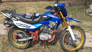

Всем здравствуйте.
У меня вроде стандартный китайский эндуро. Карб pz30.
Как подлезть к винту качества? Справа мешает глушитель + он люто горячий на прогретом движке, слева глубоко, так как карб стоит не по центру, а справа + между стартером и карбом остаётся пару сантиметров пространства - трещетка с головкой тупо не помещаются, а на горячую, опять же, кончиками пальцев там крутить - нереально. Поделитесь способом, пожалуйста:)
