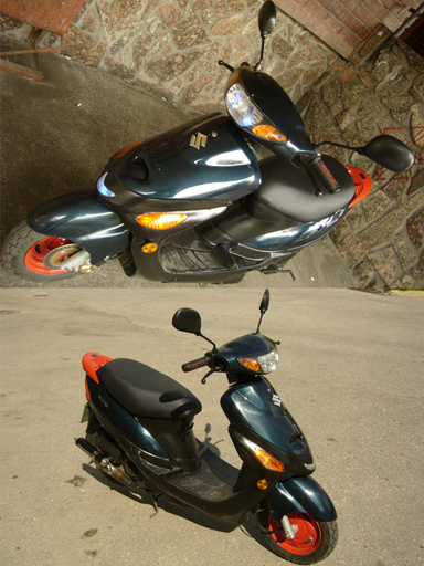

STR Опубликовано 3 июля, 2007 Жалоба Опубликовано 3 июля, 2007 не совсем понял вопроса. а так 1)я не сотрудник магазина. 2)я не торгую пастиком а только восстаналиваю 3)не понял про Вашего мастера? Вы тоже сотрудник сервиса о котором писал Pow_wer?? Мастер обиделся? или вы считаете что колхоз дело святое? - я так не считаю. Или еще какой-то контекст есть в вашем вопросе? Без запятых в Вашем посте трудно понять смысла. извините. Красивый джой. Что у него еще кроме технигаза а крашеных дисков? Цитата
