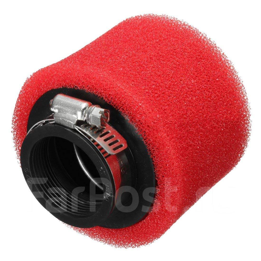

:blink: Это замена.
Там нулевик стоит по моему, яб на поролонку сменил. Бензин, масло и нет проблем, поехал дальше

12 часов назад, ПетровичЪ сказал:
:blink: Это замена.
1560422580620_default
Такой и стоит, поролоновый.
