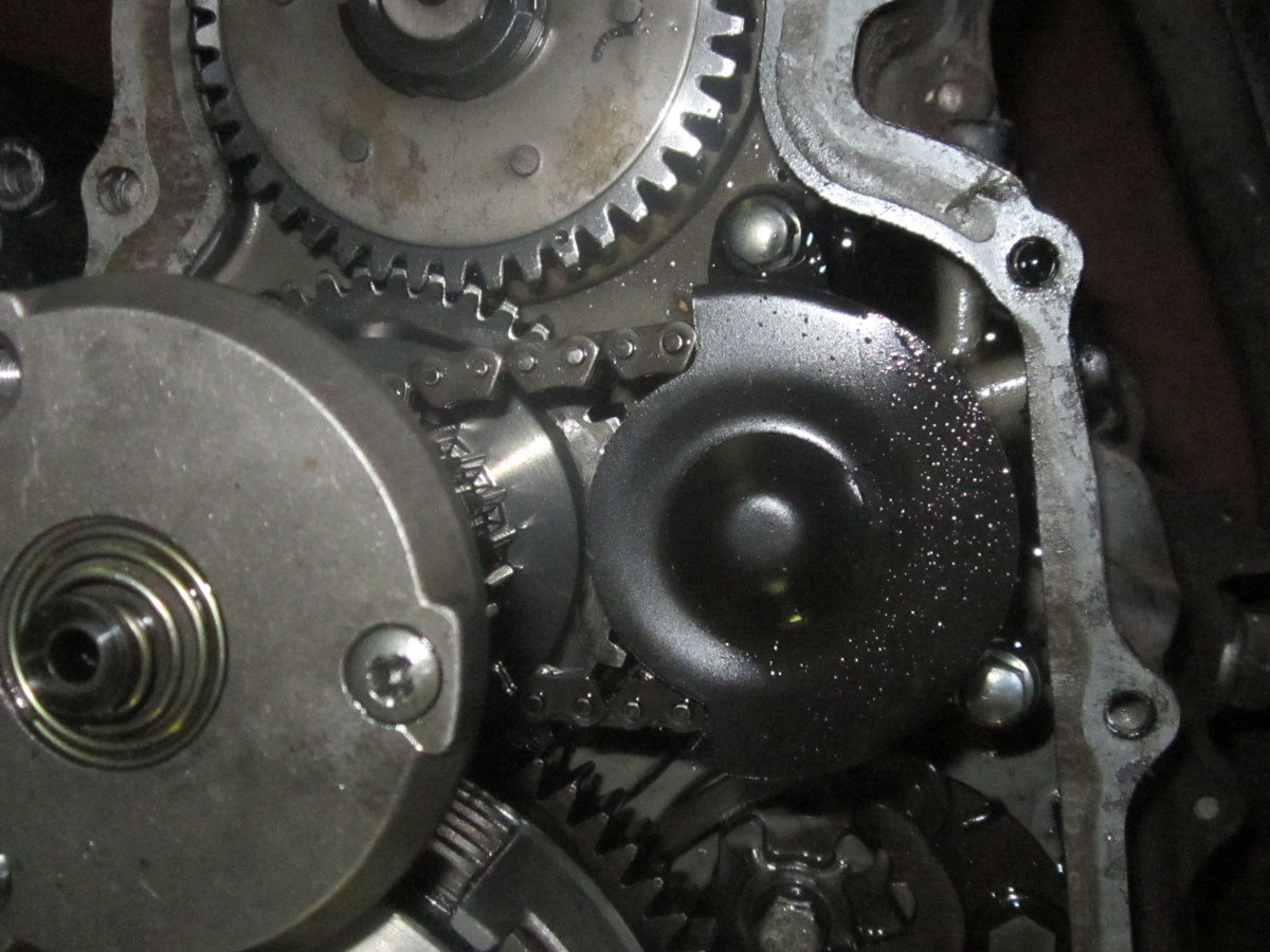

Вогранъ Опубликовано 1 августа, 2021 Автор Жалоба Опубликовано 1 августа, 2021 (изменено) Если снять правую крышку на двигателе где сцепление то от вала коленвала идёт небольшая цепь вниз. Если это цепь ходит верх вниз на 10 мм то надо ли её менять и где найти такую ? Изменено 1 августа, 2021 пользователем Вогранъ Цитата
