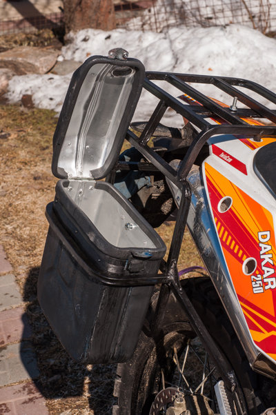

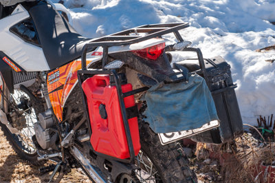

Герман М Опубликовано 29 марта, 2022 Жалоба Опубликовано 29 марта, 2022 1 час назад, ThunderButt сказал: Поздравляю с открытием сезона! А в Башкирии сегодня метёт, небесная канцелярия опомнилась и выдала всю мартовскую норму осадков . Спасибо! Всем сестрам по серьгам досталось- такой вот март. Сделал кофр из ал.канистры - вещь спорная, ибо очень мягкотелая получается конструкция, падения противопоказаны. На авто разборке нашёл уплотнитель, ещё усиливал кофр-канистру порожком для напольного покрытия. Тест был 200 км с небольшой нагрузкой, часть грунтовка, но осн.трасса 2 Цитата

Герман М Опубликовано 3 апреля, 2022 Жалоба Опубликовано 3 апреля, 2022 49 минут назад, F M сказал: На асфальте не сползаете к баку? Производитель (на кой-то хрен..) сделал сиденье покатым, как на старых японских эндуриках, что удобно на малых скоростях в лесу, особенно невысоким ездокам, а для мотоцикла двойного назначения это.. скорее минус. Доброго времени. Мой рост 176-177 (от настроения зависит) не знаю что ответить, пробег был небольшой, задн. пружину ослабил, передок с проставками на 45мм и морду опустил на 40. Ногами достаю почти всей ступнёй, сползания не заметил, как и намёка на усталость седалища. Ещё раз повторю, что одиночный пробег был всего 200км с парой остановок. Вот ещё колхоз- сделал за 10мин. такой ветровик из обрезка сотового поликарб. Использовал строительный фен.Конечно он одноразовый, как и рабочие перчатки, но в поездку показал себя нормально, без него в холод пися подстывала) 1 Цитата
