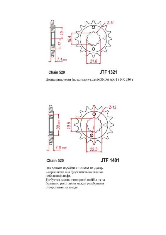

KONA_ Опубликовано 12 мая, 2022 Жалоба Опубликовано 12 мая, 2022 От AX-1 нам не подходит, сколько об этом написано уже. У него 11 шлицев на валу, а у нашего 13 шлицев (не путать с зубьями) Далее о диаметрах можно не говорить. Цитата

F M Опубликовано 12 мая, 2022 Жалоба Опубликовано 12 мая, 2022 8 минут назад, KONA_ сказал: От AX-1 нам не подходит, сколько об этом написано уже. У него 11 шлицев на валу, а у нашего 13 шлицев (не путать с зубьями) Далее о диаметрах можно не говорить. Впервые такое узнаю..( Значит.. просто смотрим каталог того же JT и подбираем по размеру посадки. Цитата

KONA_ Опубликовано 12 мая, 2022 Жалоба Опубликовано 12 мая, 2022 (изменено) 38 минут назад, F M сказал: Впервые такое узнаю..( Значит.. просто смотрим каталог того же JT и подбираем по размеру посадки. Изменено 12 мая, 2022 пользователем KONA_ 2 Цитата

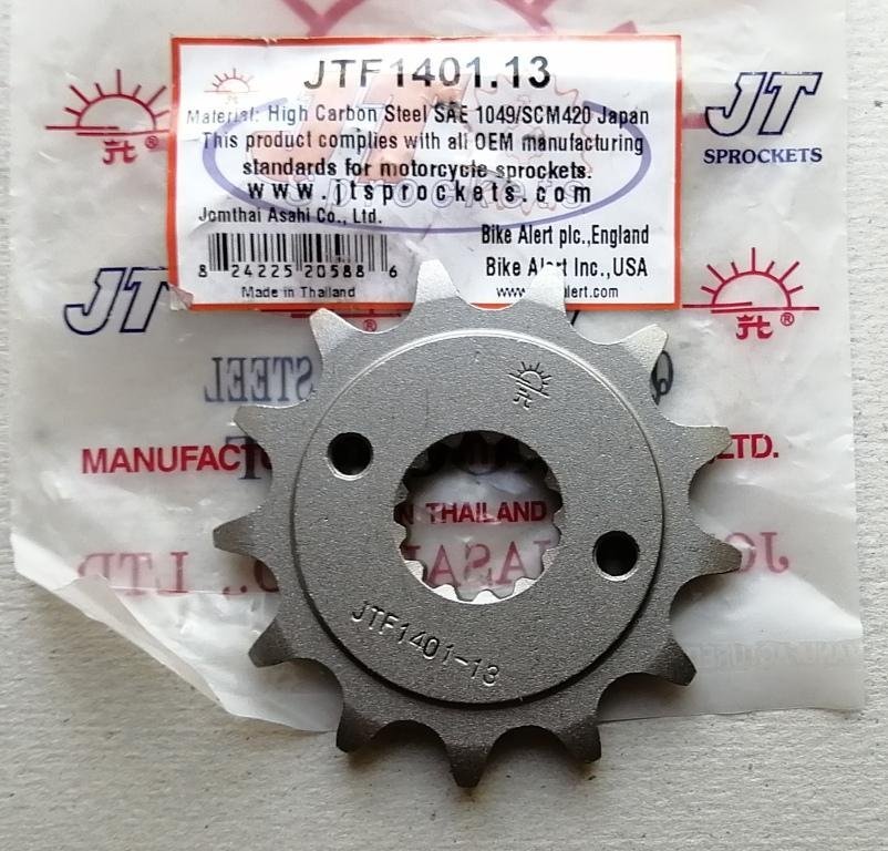

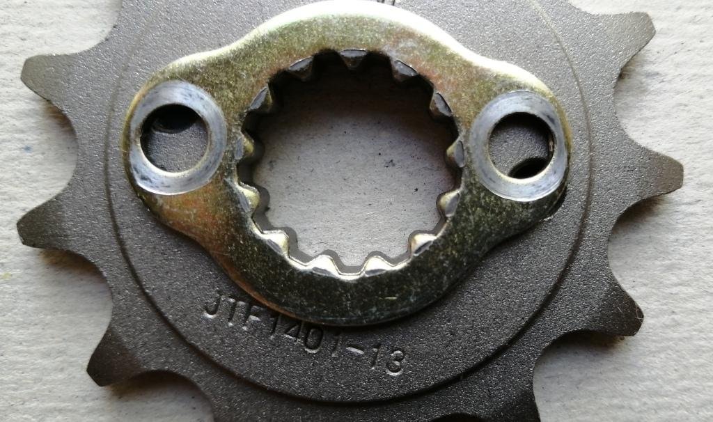

KONA_ Опубликовано 14 мая, 2022 Жалоба Опубликовано 14 мая, 2022 Купил звезду. Брал стопорную шайбу как шаблон. На глазок всё совпадает, кроме дырочек, как и говорилось ранее. Этот тип звёзд по каталогу JT позиционируют для квадриков Сузуки-Кавасаки, во как! Шайбу пилить не буду, сделаю свою сам ибо купить от тех самых Кавасак затруднительно. Цитата

Vitalii1980 Опубликовано 14 мая, 2022 Жалоба Опубликовано 14 мая, 2022 11 минут назад, KONA_ сказал: глазок всё совпадает, кроме дырочек, как и говорилось ранее. А там шайба не должна поворачиваться, фиксируя звезду?? Цитата
F M Опубликовано 14 мая, 2022 Жалоба Опубликовано 14 мая, 2022 8 часов назад, KONA_ сказал: это ли является тонким местом ускоренного износа постелей распредвалов у некоторых владельцев? Возможно. Но, так же возможно, что это происходило из-за заводского брака, неподходящего масла и езды на пониженных оборотах и т.д. и т.п. 8 часов назад, KONA_ сказал: JT позиционируют для квадриков Сузуки-Кавасаки, во как! Где-то у меня завалялась поношенная звезда от KLX250, надо будет отыскать и сравнить с Дакаровской.. П.С.: сегодня (+15°) прокатился второй раз.. - какой же жесткий мотик. Надеюсь, что летом зад будет работать помягче, ну а жидкость в вилку я купил сразу же после покупки мотоцикла, т.к. уже в мотосалоне ощутил "мазут" в перьях, надо менять. Цитата
