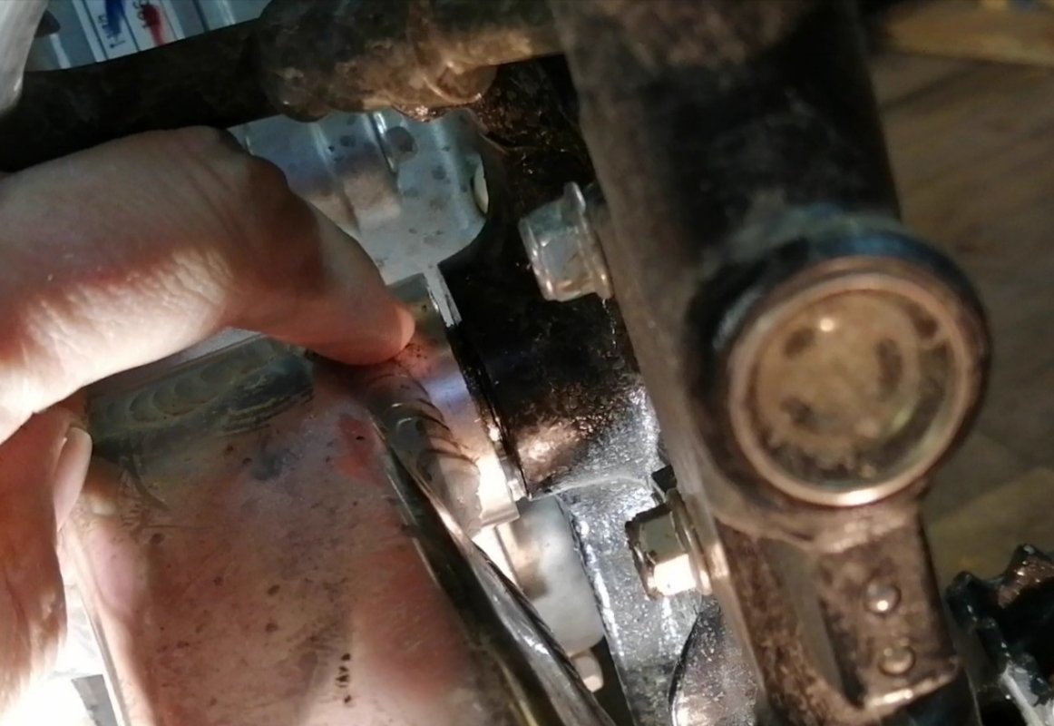

Герман М Опубликовано 27 мая, 2022 Жалоба Опубликовано 27 мая, 2022 В 25.05.2022 в 08:24, KONA_ сказал: У моего вибрация была из за сорванного болта крепления подрамника под левой подножкой. Его выдернуло по резьбе. Далее, убрал буксаторы и отбалансировал колеса. Это вызывало тряску на небольших скоростях. И устранил зазор между маятником и ушами крепления на раме. Он давал ход маятника по оси в 2 мм. Этот дефект приводил к нестабильности мотоцикла на скоростях выше 90. Незначительному, но ощущаемому телом. Аналогично (на фото это правый), а левый был вообще почти без резьбы, проточит отверстие и закрепил на болт с гайкой. Вообще возникает желание почти всё заварить и не мучиться с резьбами) Цитата
