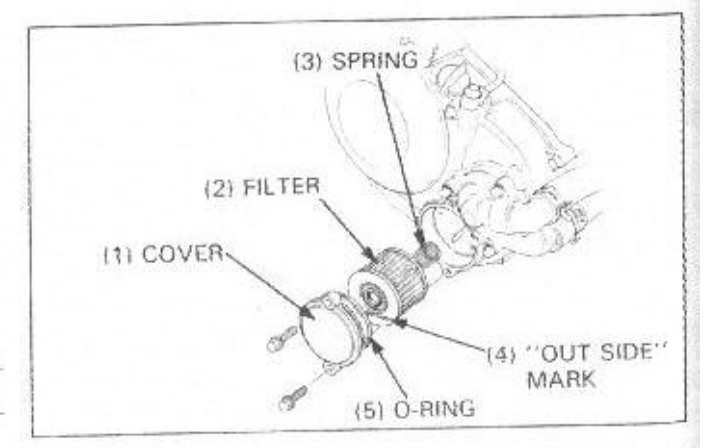

Shallaziz Опубликовано 13 июня, 2022 Жалоба Опубликовано 13 июня, 2022 Всем привет! подскажите, какой стороной правильно устанавливать бумажный фильтр, что-то нигде информации найти не могу, есть подозрение что знакомый автомеханик установил его не той стороной. Цитата
Тапак Опубликовано 13 июня, 2022 Жалоба Опубликовано 13 июня, 2022 3 часа назад, Shallaziz сказал: какой стороной правильно устанавливать бумажный фильтр резинкой в крышку Цитата

Shallaziz Опубликовано 14 июня, 2022 Жалоба Опубликовано 14 июня, 2022 @Тапак спасибо большое! значит фильтр стоит верно. А нет ли проблем с перегревом ни у кого? Выезжал покатать по грунтовке, уличная температура была ~22-23. Примерно через час полтора температура на панели была 95. Загоралась лампа перегрева, кулер на радиаторе включался при температуре ~93-95, сбрасывал пару градусов и отключался, двигатель нагевался и он кулер снова включался. Все оставшееся время температура ниже 90 не отпускалась. После того как проехал по трассе до дома, температура опустилась до 80, но когда встал заглушил снова поднялась до 95. Уровень антифриза в норме, выше ребер. Не понятно что делать... вентилятор вроде работает, но такое ощущение что не так как надо, задал вопрос на avantsb. ru ответа пока нет. Цитата
