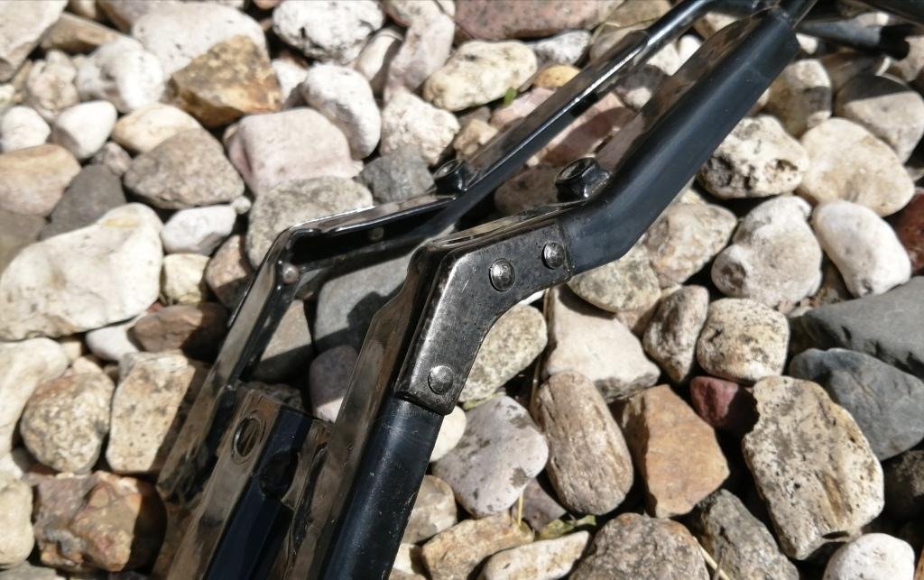

KONA_ Опубликовано 17 июля, 2022 Жалоба Опубликовано 17 июля, 2022 Вот и у моего коня начал трескаться хвост. Этот момент я чётко определил по звуку на вчерашней поездки. Сегодня разобрал узел и точно, с одной стороны уголок треснул. Сварки у меня нет и я дедовскими технологиями наложил шинку, с больной стороны и с пока ещё здоровой. Рассчитываю на то, что ещё походит. Цитата

Саш-ОК Опубликовано 18 июля, 2022 Жалоба Опубликовано 18 июля, 2022 23 часа назад, KONA_ сказал: наложил шинку, На моем мотике ломалась перемычка с отверстиями под крепежные болты. Цитата
