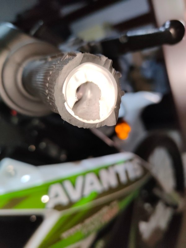

Петровский Опубликовано 16 сентября, 2022 Жалоба Поделиться Опубликовано 16 сентября, 2022 Задолбался фото переделывать, что бы сюда вставить, вот такая проблема с правой ручкой, половина длины грипсы пластик. Сам руль глубоко внутри, как крепить защиту ручек ума не приложу, может это отдельно взятый косяк моего мота? Что скажете? Цитата Ссылка на комментарий Поделиться на другие сайты Поделиться
Герман М Опубликовано 16 сентября, 2022 Жалоба Поделиться Опубликовано 16 сентября, 2022 1 час назад, Петровский сказал: Задолбался фото переделывать, что бы сюда вставить, вот такая проблема с правой ручкой, половина длины грипсы пластик. Сам руль глубоко внутри, как крепить защиту ручек ума не приложу, может это отдельно взятый косяк моего мота? Что скажете? Всем доброго дня! Я сделал рулю "обрезание" по 40 мм с каждой стороны, т.к. мне не нужен широкий руль, но не помню про пластик на половину ручки газа, была резьба, что очень удобно для нормального крепления защиты. 1 Цитата Ссылка на комментарий Поделиться на другие сайты Поделиться

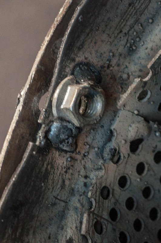

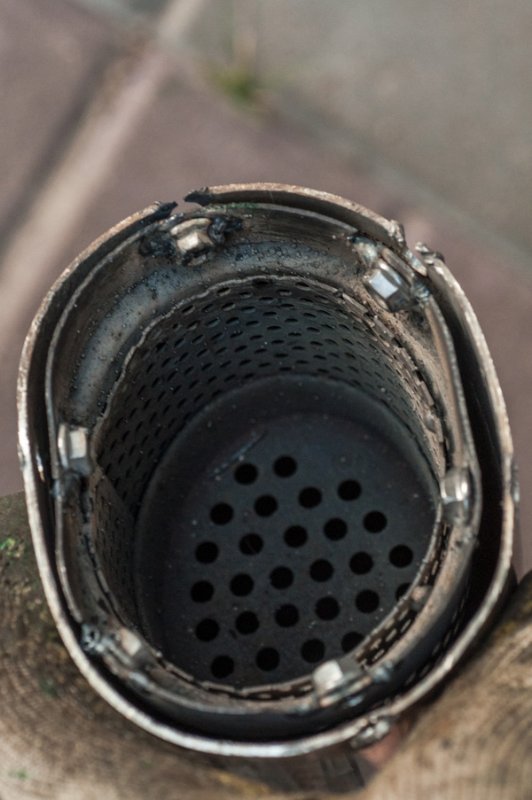

Герман М Опубликовано 16 сентября, 2022 Жалоба Поделиться Опубликовано 16 сентября, 2022 Кстати, как и у многих развалился глушитель, а ведь что стоило производителю поставить дополнительный хомут-кронштейн на трубу непосредственно перед глушителем и место есть - верхняя точка крепления подножки пассажира. При разборке старые заклёпки высверлил не совсем удачно, да и подходящих заклёпок не было под рукой, приварил гайки м5, и при сборке усилил герметиком. Надеюсь на следующий сезон (если закрою этот) хватит 2 Цитата Ссылка на комментарий Поделиться на другие сайты Поделиться
Vagsport Опубликовано 16 сентября, 2022 Жалоба Поделиться Опубликовано 16 сентября, 2022 2 часа назад, Петровский сказал: Задолбался фото переделывать, что бы сюда вставить, вот такая проблема с правой ручкой, половина длины грипсы пластик. Сам руль глубоко внутри, как крепить защиту ручек ума не приложу, может это отдельно взятый косяк моего мота? Что скажете? Я крепил тупо на анкер купленный в строительном магазине + болты под шестигранник. Держится крепко. Цитата Ссылка на комментарий Поделиться на другие сайты Поделиться

Саш-ОК Опубликовано 16 сентября, 2022 Жалоба Поделиться Опубликовано 16 сентября, 2022 3 часа назад, Герман М сказал: приварил гайки м5, и при сборке усилил герметиком. Отличный вариант! А у меня на 6-ти мм саморезах по металлу с герметиком уже тысяч 7 километров держится и попыток развалиться не предпринимает. 1 Цитата Ссылка на комментарий Поделиться на другие сайты Поделиться

Петровский Опубликовано 16 сентября, 2022 Жалоба Поделиться Опубликовано 16 сентября, 2022 8 часов назад, Vagsport сказал: Я крепил тупо на анкер купленный в строительном магазине + болты под шестигранник. Держится крепко. Так для ручки газа надо какое то удлинение делать. Руль до края грипсы не достаёт Цитата Ссылка на комментарий Поделиться на другие сайты Поделиться
