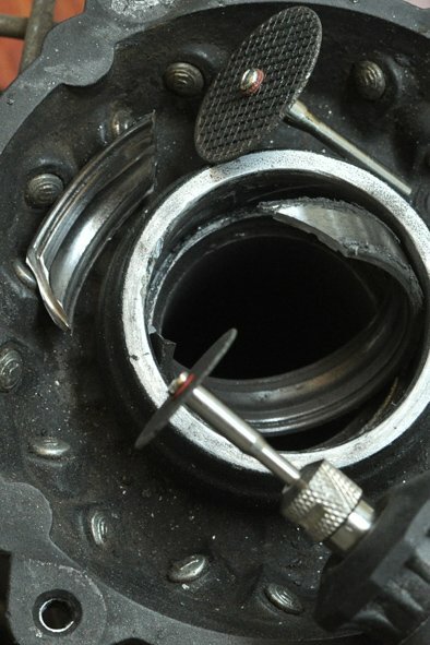

Герман М Опубликовано 24 августа, 2023 Жалоба Опубликовано 24 августа, 2023 В 12.08.2023 в 22:39, F M сказал: . Передние более редкие, - подошли от рулевой рейки Субару Импреза..) а расход все равно 4,5-5 л. Добрый день. А не вспомните размер передних подшипников? Перемерял расход- по трассе 3,5 при 6000 на 45й Удалил на заднем обойму распилив гравёром (дремелем), немного зацепил посадочное отверстие, но думаю это не важно. Цитата
F M Опубликовано 24 августа, 2023 Жалоба Опубликовано 24 августа, 2023 3 часа назад, Герман М сказал: размер передних подшипников? 30/47/9 Я поставил NSK 6906 DDU. 1 Цитата
