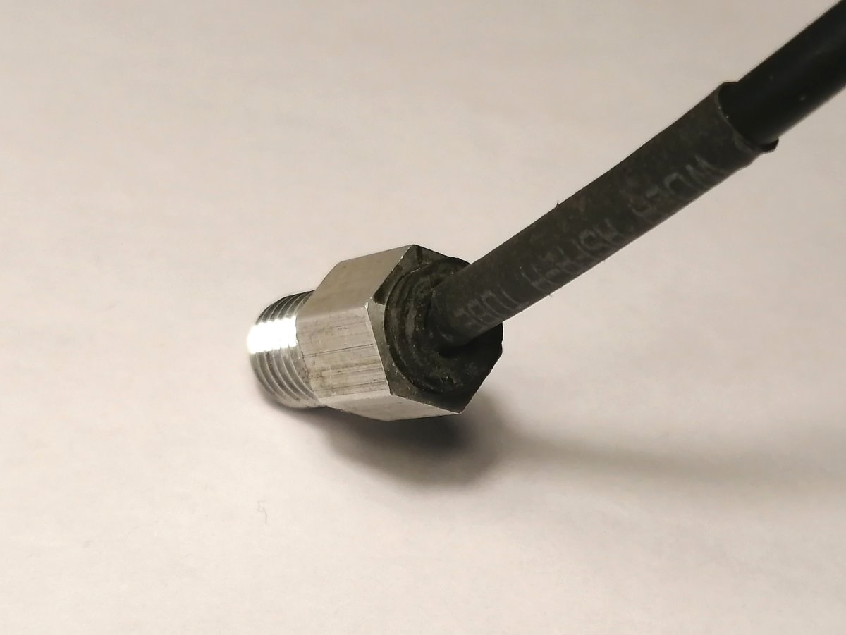

KONA_ Опубликовано 3 октября, 2021 Жалоба Опубликовано 3 октября, 2021 Запрыгали цифры показания скорости. Проблема похоже в кабеле в месте выхода из датчика, что в суппорте стоит. Механического внешнего воздействия не испытывал, по кустам не продирался, не падал. Обкатываю по шоссе. Пока не разбирался, дома прозвоню. Просто у кого то это уже было. Провода в кабеле жесткие, такие не любят тряски и изгиба. Цитата
Huzrum Опубликовано 3 октября, 2021 Жалоба Опубликовано 3 октября, 2021 4 часа назад, KONA_ сказал: Просто у кого то это уже было Я прям сразу испытал, после покупки. Просто вначале аккуратно ездил, а через поездку масло поменял когда, стал порезвее разгонятся, так и показания прыгать стали. После 55 примерно, на 20 км меньше начинает показывать. Я претензию гарантийную написал, мне вначале сказали отрегулировать зазор, от 5 до 8 мм, я им фотки скинул, что у меня всё как с завода после мне сказали, что пришлют датчик спидометра. Но адрес не спросили )))) До сих пор, практически месяц, у них там ожидание поставки... И пробег, значит, сказали тоже не точный... Цитата
KONA_ Опубликовано 3 октября, 2021 Жалоба Опубликовано 3 октября, 2021 Посмотрел в запчастях Московского фирменного магазина, этих датчиков нет. У меня спидометр хорошо работал, а сейчас или по нолям, или правильно показывает или хаотично меняются цифры. Это говорит об обрыве в цепи датчика, но не окончательном. Кабель из алюминиевого корпуса просто выходит, несмотря на термоусадку от вибрации изгибается и в конечном счёте жилы внутри проводов ломаются. А вот разъём трёхконтактный качественный, влагозащищённый. ТОже буду писать претензию, знал бы, что нужно столько фотоподтверждений, сделал бы. Цитата
KONA_ Опубликовано 14 октября, 2021 Жалоба Опубликовано 14 октября, 2021 (изменено) После десятидневного активного общения с гар. отделом получил ответ: датчика нет, ждите. Хорошо , что тахометр не сдох. Использую его для контроля. Погуглил по поводу сенсоров Холла. Поломки датчиков скорости частые. А особенно много их выходит из строя в электромоторах всякого китайского электротранспорта. Или из за сбоев в работе микросхемки, моторы работают неправильно. Интересно, что качественная микруха в цене как половина мотодетали. А на Али брать горсть за доллар - получить хороший скилл в замене детальки в датчике. Изменено 14 октября, 2021 пользователем KONA_ Цитата

Huzrum Опубликовано 18 октября, 2021 Жалоба Опубликовано 18 октября, 2021 В 14.10.2021 в 08:05, KONA_ сказал: датчика нет, ждите Ну, вот ..., мне так же обломили Я даже написал, что мне с алишки за три недели заказ пришёл, на что орни вообще видимо обиделись и даже не написали, сколько примерно ждать детали ) Но у меня до 45 км/ч показывает, а потом на 20 км/ч меньше начинает выдавать ))) И я тоже больше 90 не гоню, и ехать - потрясывает и главное тормозить как-то стрёмно )) Цитата
