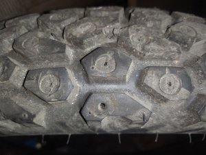

Доброго дня. Года три лежит передняя покрыха под шиповку, сверленная, отверстия мм 3, тема ушла и стала неактуальна. А тут резко померла покрыха на мотоцикле и думаю поставить эту дырявую, в связи вопрос чем заткнуть дырки, или залить. Пока думаю насчет эпоксидки и битумной мастики. Вторая вроде лучше, ибо сохраняет пластичность большую чем эпоксидка. Есть еще мысли?
По идее найти бы резиновые заглушки или жгутики подходящего диаметра и на клею вставлять, но где эти заглушки взять идей нет

Я бы просто поставил внутрь камеру, ничем не заделывая отверстия. Ничего ей не будет. Лучше петрошиновскую, она потолще китайских.
Ну и для успокоения совести и нервов после того как накачал колесо, замазал бы отверстия чёрным герметиком. Из тюбика, через насадочку что в комплекте, выдавливал бы в каждое отверстие до заполнения. Или обычным силиконом через шприц с насадкой.
Да, герметиком наверное лучше чем мастикой, а ставить заглушки передумал, подсчитав количество дырок ) . Камеру нашел нормальную вроде подложить. Дырки хочу изолировать для спокойствия, вдруг долго на ней ездить буду - грязь, песок потихоньку будет проникать, лишнее это там. На сезон бы не парился

Strangerx, балансировку не просто так придумали. Увы, шину ты запорол уже, по этому только камера. Все остальные попытки заделать отверстия повлекут за собой разбалансировку колеса со всеми вытекающими последствиями.

Ну, в режиме 100кмч довольно часто езжу, думал о разбалансировке, но решил, что при количестве залитых отверстий в 200 штук все усреднится и ощутимых последствий не увижу. Всё-таки колесо 21 и скорость не запредельная. Отпишусь здесь о результатах, как реализую задуманное.

В итоге заткнул дырки кусочками резины от автоковрика, проехал километров 500, всё штатно, увеличения биения не заметил, правда здесь надо уточнить что обод у меня не идеально ровный давно уже и всё это время при езде около 70кмч по идеально ровной дороге некоторое биение заметно. Вполне возможно что при ровном ободе ощущалась бы небольшая разбалансировка, но на фоне имеющегося обода всё осталось на прежнем уровне.
