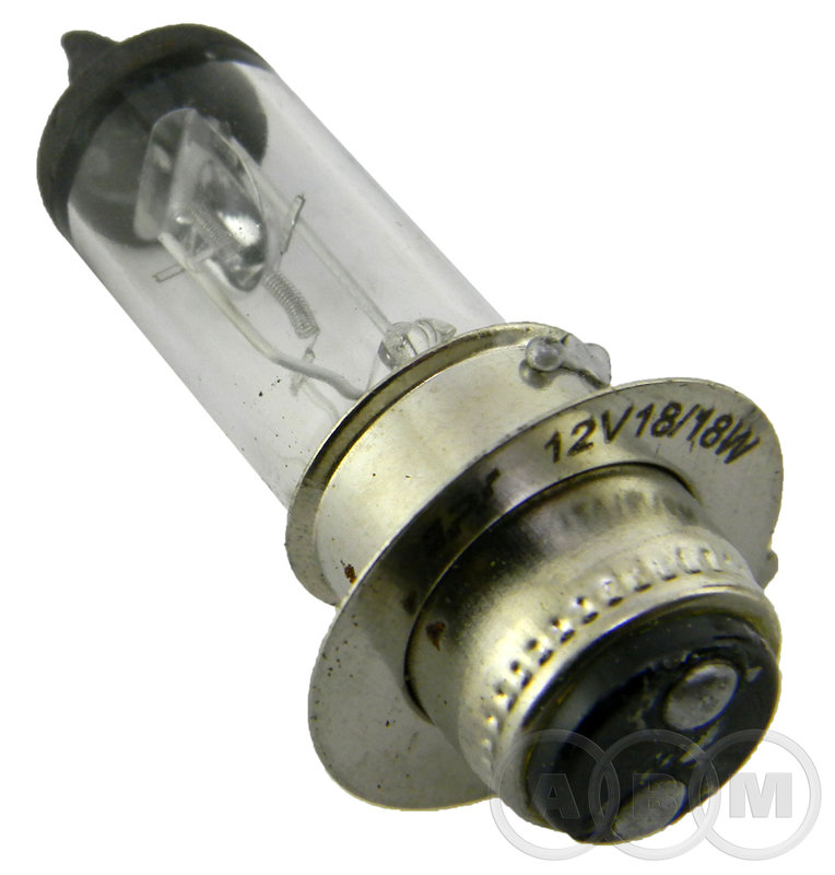

Надеюсь, что да...не ожидал, что с Альфами столько проблем с поиском запчастей. Почти все приходится тащить в магазин для образца. Не могу лампу в фару найти в наличии.
11 минут назад, glu_iv сказал:
  Х.З.,у нас проблем нет,я правда только в один магазин хожу,там есть всё,раз только что то заказать пришлось,там же..,а лампу рекомендую заменить на автомобильную  H-4 55/60 ("груша" светит плохо)..,для этого надо раздобыть неисправную (ненужную) фару,я брал с ПаЗика,в общем с грузовика круглую,с неё выковырял (она разборная) посадочное место под лампу,впаял с помощью термоклея в мопедную фару..,года два езжу,всё отлично.

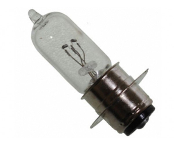

У меня не груша, а вот такая была. Но в моем городе в магазинах похожая только без экрана нити ближнего света, просто две нити одна впереди, другая за ней. Поставил, светит тупо пятном. И дальний/ближний разницы почти нет
сейчас такая стоит...
Да и вообще есть магазины в которых все есть, но когда туда обращаешься...мне нужно то и то, они говорят приносите образец, потому что на разных Альфах все разное.
5 минут назад, glu_iv сказал:
Так это лампа стоп сигнала, одна нить на габарит, вторая на стоп.
1 минуту назад, Sazan сказал:
Не, у меня в фаре стояла. В заднем фонаре у меня обычная автомобильная 2-нитевая вот такая
3 часа назад, glu_iv сказал:
  Тем более,постоянно искать то,что не так просто найти..,кому это надо? Переделка занимает минут 15,пусть полчаса и лампы только в хлебном не найти (я запасную вожу).Если не забуду,сфоткаю как получилось,для понимания..,как раз собираюсь выйти подножкой заняться... Кстати,можно поставить светодиодные,но не дешёвое удовольствие,я как то ставил,по цене до тысячи,хватило на неделю максимум,"ближний" перегорел по дороге в Саратов,"дальнего" хватило до дома,где сразу же выкинул и теперь не советую,есть риск без света остаться,светодиоды не поменяешь как лампы.
