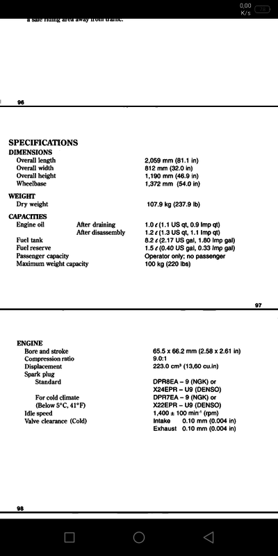

Kurt932 Опубликовано 2 августа, 2021 Автор Жалоба Опубликовано 2 августа, 2021 В 31.07.2021 в 18:46, Летучий Голландец сказал: Зазоры не должны быть одинаковыми! Мануал Honda CRF230 (кажется с ее движка 165fmm был срисован). Зазоры оба - 0.1 Так что, я не уверен, что не одинаковые зазоры - всегда верно Цитата
Kurt932 Опубликовано 2 августа, 2021 Автор Жалоба Опубликовано 2 августа, 2021 Дело в том, что материалы клапанов (впуск и выпуск) могут быть разные. Соответственно разный коэффициент расширения. Плюс то, что впускной лучше охлаждается смесью, компенсируется тем, что выпускной - подставлен набегающему потоку воздуха больше, чем впускной. Впрочем, думаю нет смысла тут как-то загоняться, все равно +-2 сотки))) Цитата
ПетровичЪ Опубликовано 2 августа, 2021 Жалоба Опубликовано 2 августа, 2021 14 минут назад, Kurt932 сказал: Дело в том, что материалы клапанов (впуск и выпуск) могут быть разные. Нет просто впускной более холодный потому как ближе к прохладненькому бензину И смысл зазор делать меньше в том, что бы больше(дольше) открывался и пропускал больше топлива. А выпускной должен дольше находится на седле, что бы не перегреться 17 минут назад, Kurt932 сказал: Мануал Honda CRF230 Я их по началу почти все собрал, и у всех значения не особо одинаковы)) так что + - 0,02 рулит)) 1 Цитата
Kurt932 Опубликовано 2 августа, 2021 Автор Жалоба Опубликовано 2 августа, 2021 2 минуты назад, ПетровичЪ сказал: смысл зазор делать меньше в том, что бы больше(дольше) открывался и пропускал больше топлива. А выпускной должен дольше находится на седле, что бы не перегреться Вот это я понимаю, аргументация)) спасибо за ответ Цитата
Миша79 Опубликовано 2 августа, 2021 Жалоба Опубликовано 2 августа, 2021 6 минут назад, Kurt932 сказал: Вот это я понимаю, аргументация)) спасибо за ответ Так я писал, что самый правильный зазор это тот который максимально выбирается при достижении рабочей температуры двигателя. Поскольку впускной клапан имеет меньшее тепловое расширение за счёт охлаждения воздушно топливной смесью, то и тепловой зазор на впускных клапанах устанавливается меньше. А вот выпускной клапан более термонагружен, соответственно расширение металла больше, поэтому и тепловой зазор выставляется больше, чем на впускном. 1 1 Цитата
Летучий Голландец Опубликовано 2 августа, 2021 Жалоба Опубликовано 2 августа, 2021 44 минуты назад, Kurt932 сказал: Мануал Honda CRF230 (кажется с ее движка 165fmm был срисован). Зазоры оба - 0.1 Я не знаю где ты это нашел, в мануале для 165fmm написано четко - 0.05/0.08 и у меня при этих зазорах движок шепчет и летит как птица! Цитата

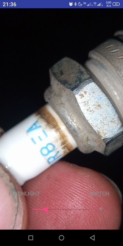

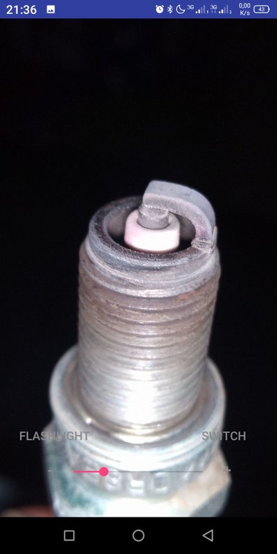

Kurt932 Опубликовано 7 августа, 2021 Автор Жалоба Опубликовано 7 августа, 2021 Поставил зазоры 0.1 и 0.13. Сменил свечной колпачок. Покатался, по трассе в основном. На максимальную скорость не выходит, Макс обороты 8 тыс и скорость 100-103 (раньше скорость была 110, но мб конечно ветер в Крым попутный был ) Через 3.5 часа начал подтраивать на полностью открытой заслонке (8000 об). На 7000-7300 идёт нормально. Подтраивать так, как-будто за жопу его дёргают. Или как-будто заслонку прикрываю кратковременно, на чуть-чуть, но резко. Я остановился, поменял коммутатор. Открывал бак ещё (ну мало ли давление там или ещё что). Постоял в итоге может минут 25, поехал. Ещё час езды, в том числе на низких оборотах (город и пробки). Хуже, как в прошлый раз, троить не стал, но и на максимально открытой лучше вроде не становилось. Свеча правда прям чистая (белая часть ее, изолятор). Но если проблема в бедности смеси, то почему сразу такие симптомы не начинаются? Или почему он в прошлый раз начинал глохнуть на холостых даже. Разве такое может быть только из-за бедной смеси? МБ конечно переливает? Типа со временем много в камере сгорания бенза скапливается.. или не может такое быть? Пробовал проверить подсос, заливая вэдэшкой впускной коллектор и резинку между ним и карбом - на холостых ничего не менялось вроде, хотя на одно место есть подозрение (вроде как работа двигателя начинала плавать). Пробовал еще газ открывать в процессе. С другой стороны, окей, если подсос есть, то почему такие симптомы вылезают через хрен знает сколько времени езды?) Ещё интересный момент, холостые обороты 1500 сколько на них ни стой, но как покатаешься хотя бы немного, становятся 1800-1900 примерно. Я хз, движок что ли вскрывать Почему интересно он после увеличения зазоров начал дольше доходить до троения, по времени. На щупе кстати ничего подозрительного вроде нет (мало ли вода как-то попала в двигатель и там эмульсия, вот и решил проверить) Но вот ещё этот ореол есть подозрительный, на свечи ) но в прошлый раз троить не перестал, при замене свечи. Цитата
ПетровичЪ Опубликовано 7 августа, 2021 Жалоба Опубликовано 7 августа, 2021 Беднит ужасно, подымай иглу на деление 6 минут назад, Kurt932 сказал: Ещё интересный момент, холостые обороты 1500 сколько на них ни стой, но как покатаешься хотя бы немного, становятся 1800-1900 примерно. Это нормально, масло прогрелось текучесть увеличилась = обороты вырасли из за меньшего сопротивления, мотор разбирать не потребуется достаточно отрегулировать обороты на хорошо прогретом. Хотя чего там регулировать это нормальные обороты для холостых.. не харлей однако)) Цитата
Kurt932 Опубликовано 7 августа, 2021 Автор Жалоба Опубликовано 7 августа, 2021 9 минут назад, ПетровичЪ сказал: Беднит ужасно, подымай иглу на деление Ранее поднимал на одно, вот что интересно... Мб ГТЖ побольше надо, тут 102 стоит. Попробую конечно поднять ещё и посмотреть. Цитата
Kurt932 Опубликовано 7 августа, 2021 Автор Жалоба Опубликовано 7 августа, 2021 И нормально ли, что свеча - сухая? Цитата
