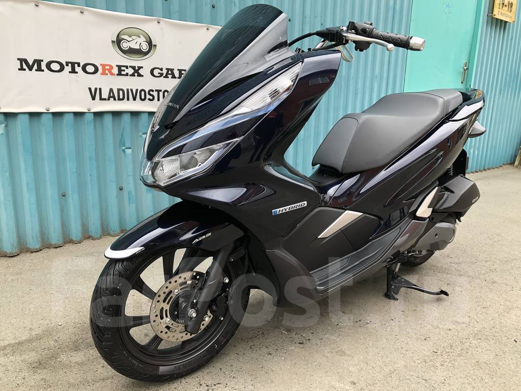

Ducatisto Опубликовано 7 августа, 2021 Жалоба Опубликовано 7 августа, 2021 (изменено) 29 минут назад, Zum сказал: А про мотоциклетные напиши, если не лень, очень интересно! Увеличение кпд и уменьшение стоимости. Рядные четверки из мейнстрима ушли в топ и предтоп сегмент. Большим спросом пользуются одностволки и двойки. Они дешевы, по ттх гибкие, ими легко управлять. Неприхотливы и относительно выносливы. Главное, что такие моторы универсальные и экономные. Электроники становится все больше. Топ мотоциклы уже мало отличаются от суперкаров, куча электронных помощников, режущих мощность когда надо, чтобы не пугать ездока. Точные цифры не знаю, но предполагаю, что в европе просел сегмент эмоциональных мотоциклов, и особенно городских. Плюс распространение камер для замера скорости делают свое дело - моты становятся все стерильное. Но опять же, это мои догадки. Для примера современный, городской 125 кубовый скутер. Можно сравнить с китайцем по цене, все вопросы отпадут. По оснащению недалеко ушел от приуса. Такой я бы не решился взять бу, через пять лет. https://www.farpost.ru/vladivostok/auto/moto/moped/gibridnyj-skuter-honda-pcx-125-hybrid-2019-goda-82672225.html Изменено 7 августа, 2021 пользователем Ducatisto 3
