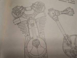

zhopneg Опубликовано 28 августа, 2021 Автор Жалоба Опубликовано 28 августа, 2021 В 27.08.2021 в 14:18, killerr сказал: Самое лучшее и простое решение это моя конструкция верхневал система ондовальная без всяких коромысел и рокеров на 2 клапана самые распространеные китайские двс на базе CBB/ Только нужно изменить ГБЦ и все. Будет раскручиваться до 12000 об. мощность будет как у водянки 177. От условий эксплуатации кому надо низы ставим узкофазный распредвал, а кому скорость широкофазный и все довольны. Простая и эффективная конструкция. а где брать распредвалы разные? Цитата

Миша79 Опубликовано 29 августа, 2021 Жалоба Опубликовано 29 августа, 2021 Вообще не очень понимаю как отсутствие коромысел помогает в форсировке двигателя? Влияет высота кулачка, время открытия клапана, но убрав коромсла, что меняется? Я так понимаю все авто инженеры мира дебилы, не догадались изготовить прямой привод клапана. Цитата
Робинзон Опубликовано 29 августа, 2021 Жалоба Опубликовано 29 августа, 2021 39 минут назад, Sazan сказал: Я так понимаю все авто инженеры мира дебилы, не догадались изготовить прямой привод клапана. Я думаю что ты ошибаешься)) они просто понимают что в подобной конструкции направляющие втулки клапанов превратятся в расходники из-за боковой нагрузки на клапана, а замена этих втулок, это не то что поменять масло или фильтры. А установка гидротолкателей ещё больше усложнит изготовление головки и в целом всю конструкцию. 1 Цитата
Serega_80 Опубликовано 29 августа, 2021 Жалоба Опубликовано 29 августа, 2021 2 часа назад, мот сказал: например от классики ваз, переход на переднеприводные модели. там как раз система с прямым приводом, регулировка зазора шайбами Прямого привода нет на переднеприводных ВАЗах, между клапаном и распредвалом находится стакан, в который и вставляются регулировочные шайбы. А теперь представь, что будет с клапаном и распредвалом без этого "стакана"? Рисовать на бумажке я тоже люблю, но надо и головой иногда думать. Сколько по твоему отходит клапан/распредвал/направляющая клапана(про маслосъемные колпачки я вообще молчу), при прямой схеме распредвал-клапан(я не спрашиваю как зазоры выставлять). И не надо людей " пинать" и говорить что они не знают устройство автомобильных двигателей и систем ГРМ, а если есть реальное фото прямого привода распредвал-клапан, фото в студию и описание работы и прочих регулировок. Я таких не видел пока. 1 Цитата
Serega_80 Опубликовано 29 августа, 2021 Жалоба Опубликовано 29 августа, 2021 В 27.08.2021 в 14:18, killerr сказал: Самое лучшее и простое решение это моя конструкция Это понятно, что твоя, инженеры то не додумались до такого. В 27.08.2021 в 14:18, killerr сказал: простая и эффективная конструкция. Простая-да. Как регулируется зазор клапанов? Кулаками распредвала? И самый главный вопрос, а сколько ресурс такого устройства, одна гонка? Для повседневной езды это не вариант!!! 2 Цитата
Serega_80 Опубликовано 29 августа, 2021 Жалоба Опубликовано 29 августа, 2021 2 минуты назад, мот сказал: а как ты без стакана сделаешь ? никак . остальное всего лишь влажные фантазии и рисунок на бумажке.... где ты увидел, что я предлагаю какие-то "прямые" приводы ? я не знаю, какой информацией владеет человек, может он и не в курсе, какие бывают приводы клапанов, и привел пример. Андрюх, не заводись. Просто ты начал рассказывать человеку о прямом приводе на переднеприводных авто, тем самым вводя его в заблуждение. Если я тебя обидел, я извиняюсь. Цитата
172fmm Опубликовано 29 августа, 2021 Жалоба Опубликовано 29 августа, 2021 (изменено) 1 час назад, Serega_80 сказал: Прямого привода нет на переднеприводных ВАЗах, между клапаном и распредвалом находится стакан, в который и вставляются регулировочные шайбы. А теперь представь, что будет с клапаном и распредвалом без этого "стакана"? Рисовать на бумажке я тоже люблю, но надо и головой иногда думать. Сколько по твоему отходит клапан/распредвал/направляющая клапана(про маслосъемные колпачки я вообще молчу), при прямой схеме распредвал-клапан(я не спрашиваю как зазоры выставлять). И не надо людей " пинать" и говорить что они не знают устройство автомобильных двигателей и систем ГРМ, а если есть реальное фото прямого привода распредвал-клапан, фото в студию и описание работы и прочих регулировок. Я таких не видел пока. Как же вы задолбали . Человек показал общую схему принцип. Что нужно книгу что ли написать и выложить ему? Смысл такой как я понимаю китай штампует на коромыслах с маленькими клапанами, где японцы ставят большие клапана которые не влазиют в плоскость камеры сгорания, поэтому и на коромыслах у японцев сечешь почему? и не поймешь. Вот когда один гость спросил как снять распредвал где вы все умники были ? то то ... Да еще " прямой привод" это еще меньше высота габаритов лишние 5-7см . Там очень много столько нюансов , что мы многое даже понятие не имеем. Изменено 29 августа, 2021 пользователем 172fmm 2 Цитата
172fmm Опубликовано 29 августа, 2021 Жалоба Опубликовано 29 августа, 2021 (изменено) 5 часов назад, Sazan сказал: Вообще не очень понимаю как отсутствие коромысел помогает в форсировке двигателя? Влияет высота кулачка, время открытия клапана, но убрав коромсла, что меняется? Я так понимаю все авто инженеры мира дебилы, не догадались изготовить прямой привод клапана. Где сказанно в форсировке и прямой привод ? Ваши домыслы ? Многие знают что на системах DONC прямой привод с регулирующими шайбами или гидриками, поэтому все понимают о чем речь, ну кроме одного двух не Спойлер тормозов ) Изменено 29 августа, 2021 пользователем 172fmm 1 Цитата
