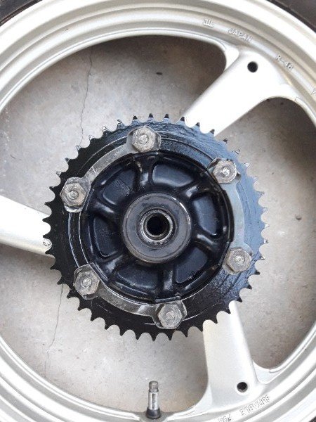

Serega_80 Опубликовано 29 августа, 2021 Жалоба Опубликовано 29 августа, 2021 5 часов назад, acces969 сказал: Замка на ней нету. По велосипедному, срезать вальцовку болгаркой и снимать звенья? На оригинальной звезде выбита цифра 55, на китайской - 42Т. Если зубья прислонять друг к другу - идентичны. 42 зуба задней звезды и 17 передней, это перебор, поищи заднюю 46 зубов(42/17 для 150 кубиков тяжеловато будет и динамика упадёт очень сильно), а там уже передней поиграешь, если нужна динамика в городе(если зад 46 зубов), то перед 15-16 зубов. 1 Цитата

acces969 Опубликовано 31 августа, 2021 Автор Жалоба Опубликовано 31 августа, 2021 Сделал звезду. 43 зуба, во всем городе подобрал только такую - остальные не подходили из за внутренних полостей. Цепь 428. Теперь ее нужно укорачивать 1 Цитата

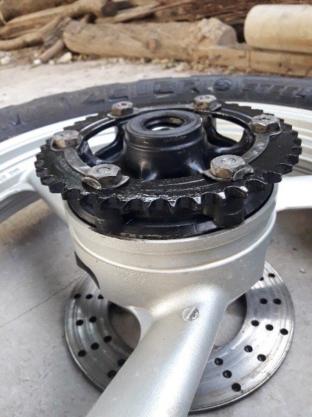

Sieggie Опубликовано 3 сентября, 2021 Жалоба Опубликовано 3 сентября, 2021 А нафига проточка в этом месте? Она ж должна под стопорную шайбу идти. То есть, звезда надевается, шайба поворачивается, чтобы упереться в вырезы и прикручивается к звезде. А на фото она вообще приварена зачем то. Цитата
