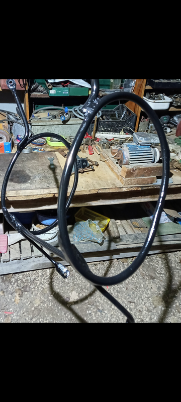

Роман Боровск Опубликовано 10 ноября, 2021 Жалоба Опубликовано 10 ноября, 2021 Сваял на маленькую Хонду 6 Цитата
