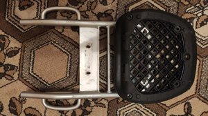

Всем привет. Так как зима, поэтому смотрю какой колхозтюнинг можно сделать для своего мота.
один из вариантов -  смещение заднего кофра, сейчас он нормально стоит, но слишком близко к спине, хотелось бы отодвинуть сантиметров на 15-20. но при стоковом багажнике это выглядит не очень надежно...
вопрос: как лучше сделать? есть вариант распилить багажник и сделать вставку или приколхозить сверху вдоль пару пластин.. но тогда получается многовато болтов...
и по идее бы ещё надо бы усилить парой распорок от багажника на раму...
кто нибудь занимался подобным? :)
пара фоток как сейчас стоит и примерно как хочу отодвинуть
Изменено пользователем marvin
Снизу алюминиевую пластину около 5мм(у меня из винипласта) на всю площадь ,дабы уменьшить прыгучесть площадки ,а уж площадку через алюминий к багажнику. Притянуть площадку через отверстия резинок(мебельными болтами с большой гладкой шляпой) ,все равно они толком не распирают нужно клеить свои. Главное еще прицепить все в передней части площадку, на месте виднее как..
Т.е. Лучше снизу площадку?
Я примеривался сверху пару длинных пластин с загнутыми для жёсткости бортами вдоль, а снизу просто петли или что-то подобное.
Только что, marvin сказал:
Снизу пластиковой нужно сделать подошву,чтобы пластиковая не играла и не вырывала сотовые перемычки,она и распределит более равномерно нагрузку по креплениям и сама по себе станет удлинителем багажника.
Мне кажется снизу площадка не поместится. В хвост упрётся.
А удлинять никто не удлинял багажник? Или там прочность уже никакая будет
41 минуту назад, marvin сказал:
куда не поместится? ее внизу площадки ,сразу под ней! получается она сверху багажника.
42 минуты назад, marvin сказал:
там уже не какая,а будет еще более длинный рычаг.
4 часа назад, marvin сказал:
В места сварки вставить втулки, прочность конструкция не потеряет. Еще можно сделать съемную часть, из проф трубы. Если не требуется большая грузоподъемность, то достаточно будет нарастить длину листом 3мм,  5-7кг он выдержит.

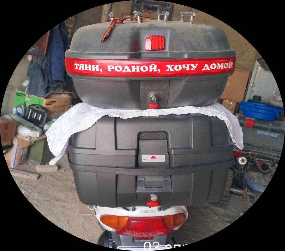

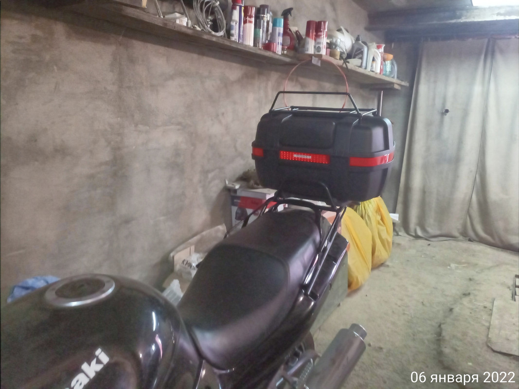

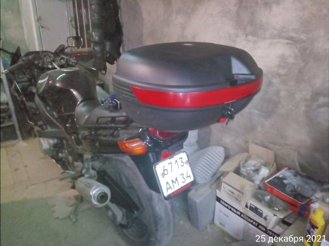

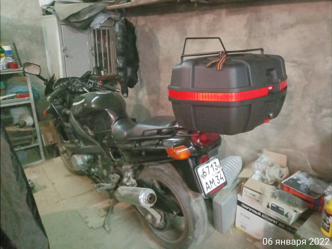

вставлю свои 5 копеек,хотя сей "бесценный опыт" врядли будет кому-то полезен.вместо пассажира теперь имею вот такую площадочку.кофр,через резиночку.вложений 0.всё либо найдено в углу гаража,либо стащено с работы.
37718685_m.jpg 37718686_m.jpg 37718687_m.jpg 37718688_m.jpg 37718689_m.jpg 37718690_m.jpg
24 минуты назад, zhopneg сказал:

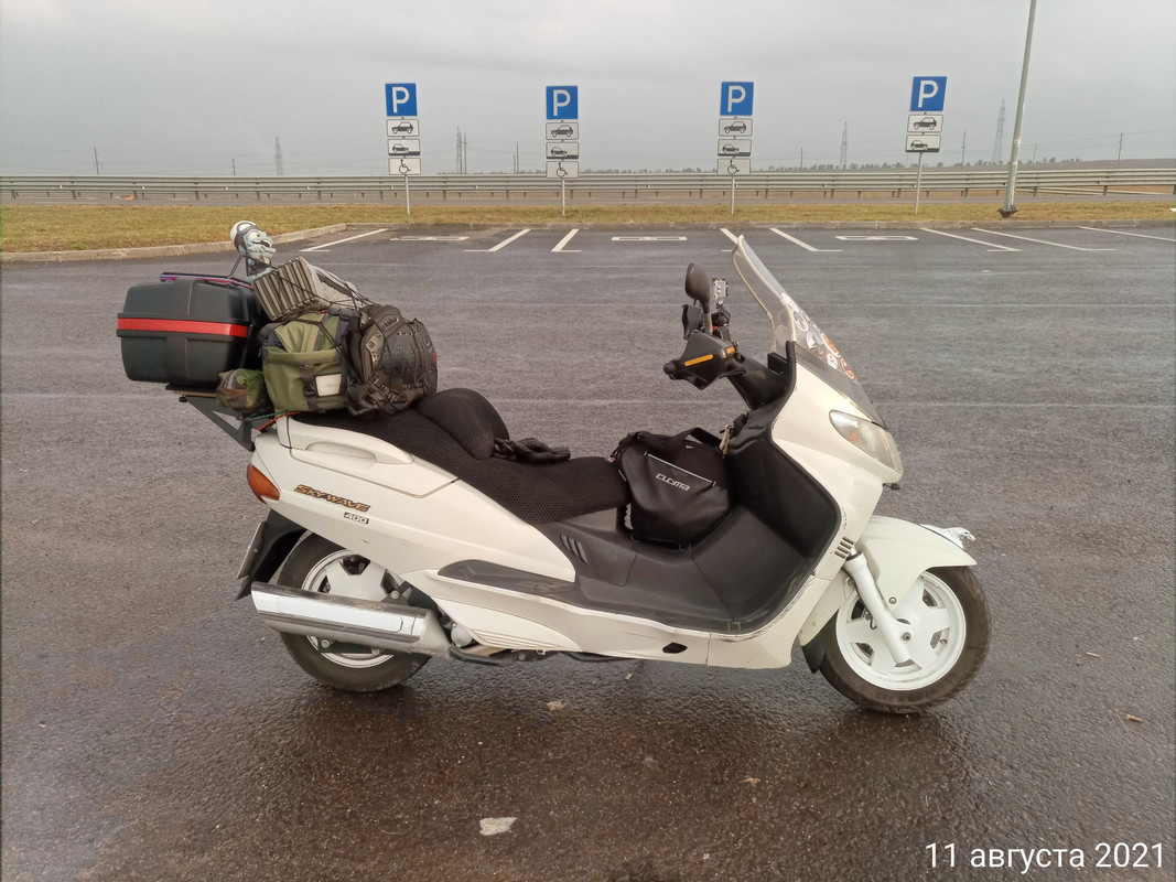

вот, вместо пассажира, так центр тяжести кофра сместится ближе к центру тяжести мотоцикла, и будет ниже чем на багажнике, думаю это положительно скажется на управляемости, в дальняках, когда путешествие в одну каску на одном моте можно это предусмотреть перед стартом
1 минуту назад, путник1 сказал:
согласен полностью!!!но думаю этот мопед в дальняки ездить не будет))
1 минуту назад, zhopneg сказал:
 дальняки это про себя как то размышлял, убрать заднюю, пассажирскую, часть сиденья, в уровень боковые кофры, а потом на всю эту ширину можно поставить солидный кофр-сундук, по типу как от квадра, чтоб не выпирал за габариты и не высокий, чтоб ногу можно было перекинуть, в дороге этот центральный кофр-сундук может еще служить спинкой, на него можно примотнуть какой шмурдяк, чтоб был под рукой, в боковые кофры что касаемо мота и его запасов, инструмента, и что потяжелее, в верхний хоть костюм-тройка влезет, и алга, но пока я как царь Салтан: если только жив я буду, чудный остров навещу, у Гвидона погощу :lol:
