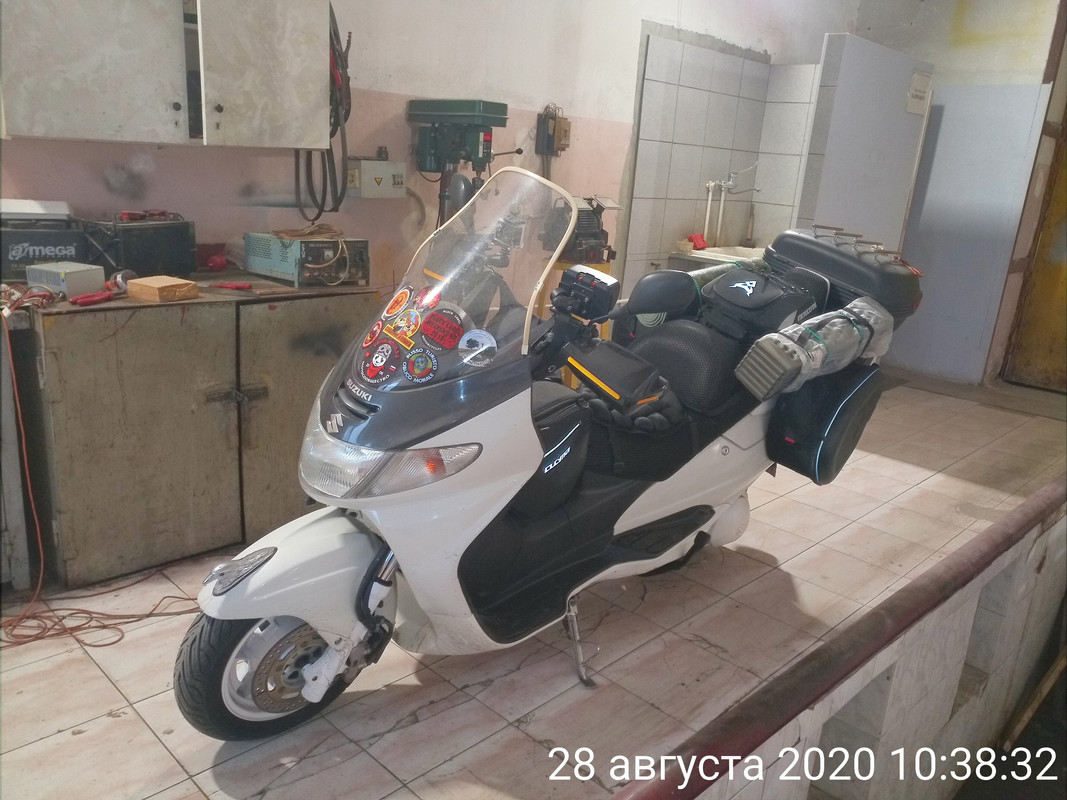

mazepa2000 Опубликовано 12 октября, 2021 Жалоба Опубликовано 12 октября, 2021 1 час назад, Паштет сказал: А чем не устроили? да не доходило до них,все и так влезало под седло и в кофр.в крым ездил еще сумку на седло чтобы по бокам меньше трчало.на новом мото они уже и мелкие для него и там по плану алюм.ящики или два задних кофра по бокам. Вот единственный раз,когда их цеплял,но поездка сорвалась. Что мне нра в максиках,то в основном все поездки происходят без навеса,все входит в унитаз и остаток в кофр.Сумка в ногах скорее для удобства быстрого доступа с самому необходимому. И кстати не в тему,но сравниваю два своих двух колесников,на белом путешествовать гораздо приятнее но в условиях асфальта, всегда сухой чистый и сонный.. На черном привет спине,рукам и мышцам в районе шеи,сейчас работаю над посадкой... 5 Цитата

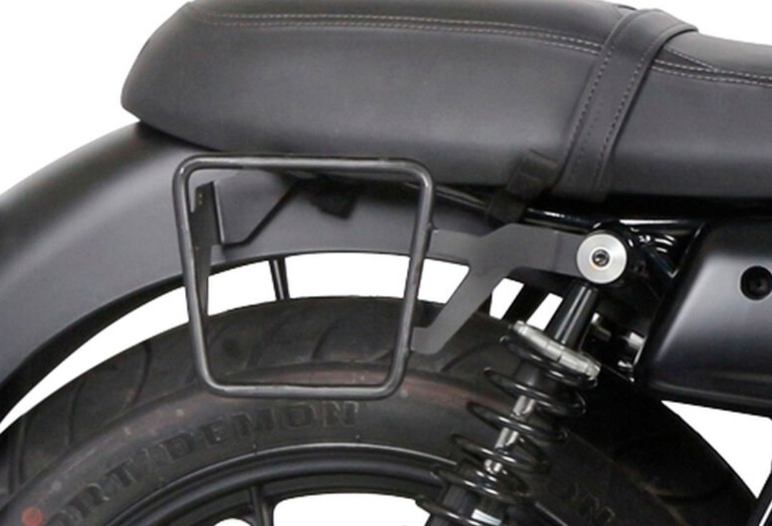

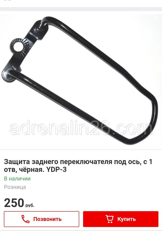

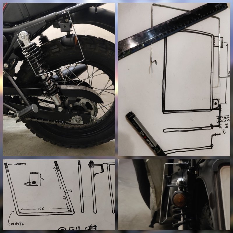

Sieggie Опубликовано 26 октября, 2021 Жалоба Опубликовано 26 октября, 2021 Пока что не могу похвастать решением багажного вопроса, но это уже поставлено список планов на зиму! Определился с возможными местами крепления багажных рамок, прикинул несколько вариантов конструкции. По одному из этих вариантов сделал что то вроде макета. На данный момент более менее понятно как и из чего делать: сами рамки согну из стального прутка 8 мм, кронштейны сделаю из стали 2-3 мм, или подберу подходящие уголки в строительном магазине. Далее просто останется приварить одно к другому. Вообще, хочу сделать что то вроде этого: Но, естественно, конструкция подвергнется некоторому упрощению, учитывая доступный мне, довольно скромный, инструментарий... Ну и на случай возможного фак апа при изготовлении, предусмотрел резервный вариант решения : Данная штука, установленная под болт крепления аммортизатора, не позволит сумкам об него тереться. При цене 500₽ за пару - чего б и не попробовать?! 3 Цитата

Sieggie Опубликовано 26 октября, 2021 Жалоба Опубликовано 26 октября, 2021 (изменено) 9 минут назад, mazepa2000 сказал: Я покупал подобные рамки,кофры они более или менее держали, Это не совсем рамки - это защита для велосипедного заднего переключателя Был опыт именно с такими? Понятно, что лучше делать с запасом прочности. Но, с учётом мест пригодных для крепления, есть вероятность, что прочность рамок будет даже выше этих самых мест... Поэтому, сами рамки и планирую сделать не для подвешивания сумок на них, а исключительно для того, чтобы сумки не болтались по аммортизаторам и не угодили в цепь. Так что, как крайний вариант - и таких вот велосипедных деталей хватит, наверное... Изменено 26 октября, 2021 пользователем Sieggie 1 Цитата

Ducatisto Опубликовано 26 октября, 2021 Жалоба Опубликовано 26 октября, 2021 50 минут назад, Sieggie сказал: сами рамки согну из стального прутка 8 мм Не будут хлипкими? Цитата

Serega_80 Опубликовано 26 октября, 2021 Автор Жалоба Опубликовано 26 октября, 2021 8 минут назад, Ducatisto сказал: Не будут хлипкими? Если как на фото(где установлены на мот), то будет норм, хватит и 8 мм. Больше волнуют сами крепления, делать надо как минимум 2,5 мм и такой же формы. 1 Цитата
Sieggie Опубликовано 26 октября, 2021 Жалоба Опубликовано 26 октября, 2021 6 минут назад, Ducatisto сказал: Не будут хлипкими? Думаю, нет 1 Цитата
