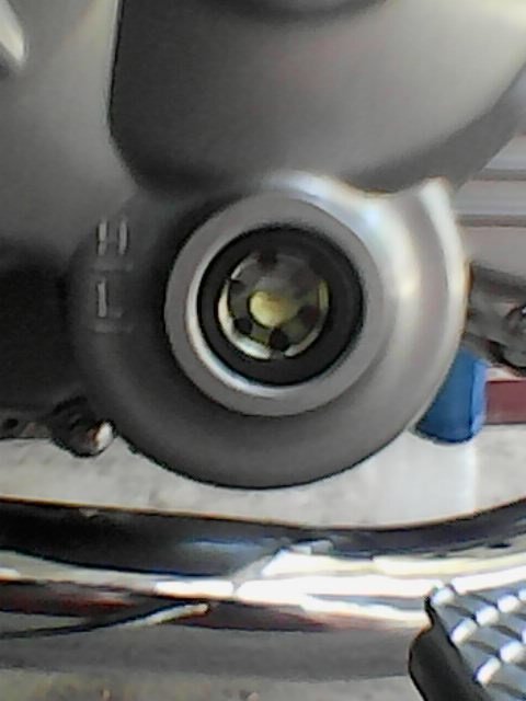

Aleks.I Опубликовано 5 июня Жалоба Опубликовано 5 июня (изменено) Переформатировал фотки в формат "GIF" получилось 800 Мб, всё равно не принимает. Поищу чем можно сжать менее 300Мб,может получится. Изменено 5 июня пользователем Aleks.I Цитата
Aleks.I Опубликовано 5 июня Жалоба Опубликовано 5 июня (изменено) Поделюсь как, только что, удалось прикрепить фотки в предыдущий пост. Я взял старый телефон с камерой 0.3 Мпс. Сфотографировал, получились фото размером 30 КБ. Качество не фонтан, но зато легко прикрепились и можно понять о чем разговор. Хантеровод из Ставрополя. Размер этого фото, из старого телефона - 45 КБ. Изменено 5 июня пользователем Aleks.I 1 Цитата

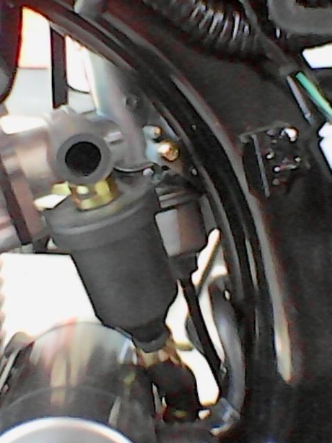

Олег2458 Опубликовано 5 июня Жалоба Опубликовано 5 июня 2 часа назад, Aleks.I сказал: Для начала, отличия у меня и тех, кто уже дискутировал в теме. Нет трубки из картера в воздухан, а стоит конденсатор масляных паров ( я так предполагаю) Вместо щупа появилось окно уровня масла. Колено выхлопного коллектора подогнано под мотор с балансиром. Фотографии прикреплены через час, снимались на старый телефон. У меня так же Цитата

mironix Опубликовано 5 июня Жалоба Опубликовано 5 июня (изменено) 6 часов назад, Aleks.I сказал: Вместо щупа появилось окно уровня масла В смысле "вместо" ? Или сравниваешь с Хантером 200 ? Сделай фото багажников сбоку. Интересует крепление центрального багажника. Изменено 5 июня пользователем mironix Цитата

Aleks.I Опубликовано 5 июня Жалоба Опубликовано 5 июня (изменено) 2 часа назад, mironix сказал: В смысле "вместо" ? Или сравниваешь с Хантером 200 ? Сделай фото багажников сбоку. Интересует крепление центрального багажника. В "Руководстве по эксплуатации" которое лежит сейчас у меня на столе упоминается только щуп. Изменено 5 июня пользователем Aleks.I Цитата

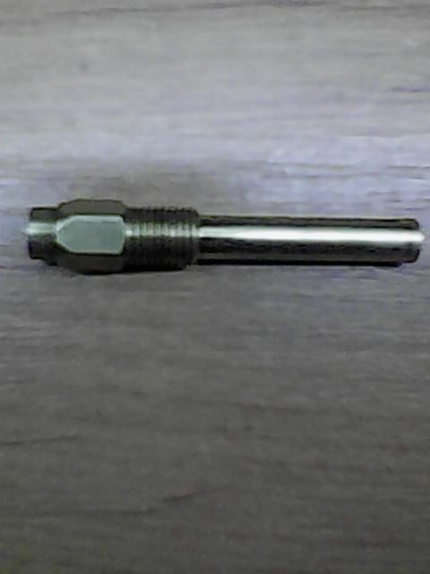

Aleks.I Опубликовано 7 июня Жалоба Опубликовано 7 июня По поводу карбюратора. Были замечания, что беднит, свечи серые или белые. Вчера не снимая карб. открутил крышку и выкрутил главный жиклер. На нём есть маркировка 90. Я не очень доверяю китайцам, поэтому пролил его. Если сделать скидку на примитивность моего способа, то можно сказать что маркировка "90" приблизительно соответствует пропускной способности. Теперь просьба к ХАНТЕРОВОДАМ у кого моторы меньше 250. Кто раскручивал карбы и смотрел на главный жиклер какие у вас маркировки? Особенно интересуют моторы 125 и 150 ну и 200 тоже. Есть подозрение, что производитель не заморачивается менять жиклёры в карбах в зависимости от мотора. По этому (это предположение) на 125 свеча может быть шоколадная, на 150 светло коричневая, на 200 песочная, а на 250 серая или белая. Маркировку на фото не видно, но поверьте там 90 и буква "Y". 1 Цитата
