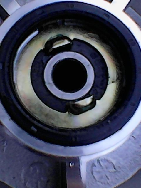

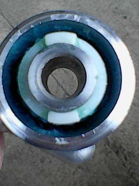

Aleks.I Опубликовано 19 июня Жалоба Опубликовано 19 июня Выручайте хантероводы! Потерялась деталь из редуктора спидометра, а точнее она стояла между редуктором и колесом. Еще точнее между пластмассовой шестерней в редукторе и шайбой в колесе. На приложенных фото шестерня из редуктора и шайба из колеса, что между ними? Потерялась когда носил колесо на шиномонтаж. У меня переднее колесо при получении и сборке было спушено и за год пока мот ехал до меня резина прилипла к диску со смещением. Просто накачка не помогла, пришлось везти на шиномонтаж, там вероятно и потерялась эта шайба. Пропажа обнаружилась дома при сборке. Обращение на шиномонтаж не помогло. Обьехал три магазина в городе - бесполезно. На Али и Озоне подобных нашему редуктору не нашел, там шестерня в редукторе с пазами, а у нас выступы для зацепов. В общем помогите инфой. Если кому не трудно и будет время скиньте эскизик этой детали. думаю удастся сделать самодельную. А то у меня обкатка на носу. 21го номер получаю. Заранее благодарен! Удачных дорог хантероводы! Цитата
Aleks.I Опубликовано 19 июня Жалоба Опубликовано 19 июня 1 минуту назад, Aleks.I сказал: Выручайте хантероводы! Потерялась деталь из редуктора спидометра, а точнее она стояла между редуктором и колесом. Еще точнее между пластмассовой шестерней в редукторе и шайбой в колесе. На приложенных фото шестерня из редуктора и шайба из колеса, что между ними? Потерялась когда носил колесо на шиномонтаж. У меня переднее колесо при получении и сборке было спушено и за год пока мот ехал до меня резина прилипла к диску со смещением. Просто накачка не помогла, пришлось везти на шиномонтаж, там вероятно и потерялась эта шайба. Пропажа обнаружилась дома при сборке. Обращение на шиномонтаж не помогло. Обьехал три магазина в городе - бесполезно. На Али и Озоне подобных нашему редуктору не нашел, там шестерня в редукторе с пазами, а у нас выступы для зацепов. В общем помогите инфой. Если кому не трудно и будет время скиньте эскизик этой детали. думаю удастся сделать самодельную. А то у меня обкатка на носу. 21го номер получаю. Заранее благодарен! Удачных дорог хантероводы! Первое фото колесо, второе редуктор. Что между ними? Цитата

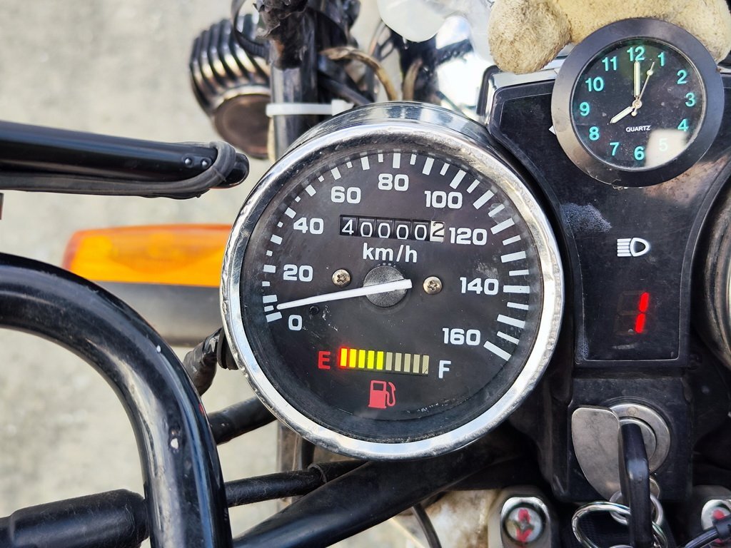

mironix Опубликовано 21 июня Жалоба Опубликовано 21 июня В 15.06.2024 в 04:01, Motolub57 сказал: Алексей, 40ткм вижу на одометре. Я пенсионер уже 4 года .Машины нет , обожаю езду на мотоцикле , а не рыбалку или охоту "с пивом" . Вот и набежало за два с половиной сезона 40 т км . Я в Кемеровской области живу . Ездил на Алтай четыре раза . Один раз в Пермский край , по области и в соседние области. Так и набежало. Воздухан мою не часто - зависит от дороги . Ничем не смазываю . Раз помыл бензином - расклеился по шву ! Или просто меняю - 150 руб всего .Если гравийка или щебенка - чаще. Скорость езды по навигатору 75-90 Км/час (по спидометру 85-100 ) - любуюсь окружающей природой . Да и куда гнать ? Не всегда дорого отличная ( два раза уже пробил камеру об вновь уложенный асфальт и об яму в нем ). Для меня главное не скорость выжимать , А ДОЕХАТЬ ДО МЕСТА. Менял расходники - цепь один раз , покрышки , ведущую звезду ( давно поставил на 17 зубьев) . На 30 т км "подломал" по глупости . На скорости переключался на "Н" , а включилась "1" или "2" . Итог - излом вилки и немного поело шестерни . Мастер заменил . Он сказал что в хорошем состоянии поршневая , только маслосъемные кольца чуть "прикипели". И я решил заменить - поршень кольца и палец . Мотом доволен на 99% . Одно плохо - бак маловат ! 3 Цитата

путник1 Опубликовано 21 июня Жалоба Опубликовано 21 июня 8 минут назад, mironix сказал: Я пенсионер уже 4 года .Машины нет , обожаю езду на мотоцикле , а не рыбалку или охоту "с пивом" . Вот и набежало за два с половиной сезона 40 т км мое почтение 1 Цитата
