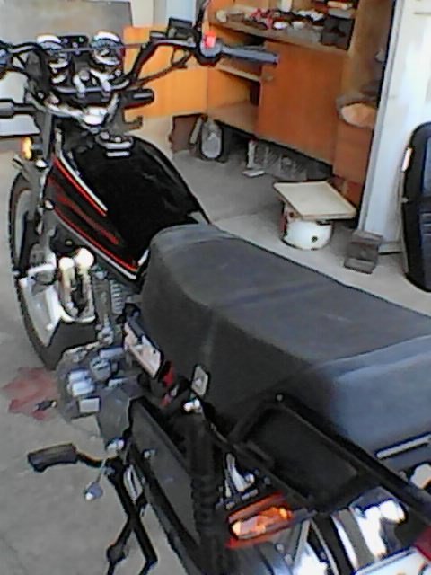

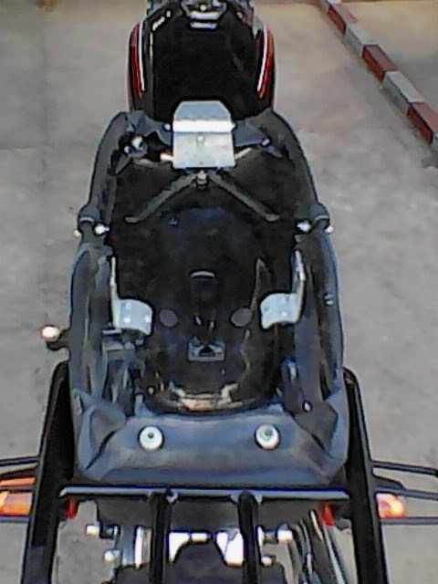

Aleks.I Опубликовано 12 августа Жалоба Опубликовано 12 августа Хантероводы как вы умудряетесь ездить дальняки. Была у меня поездка 200км. задница отсохла, ерзал всю дорогу. Решил примерить Восходовскую седушку. Сделал новые крепления, подошла как родная. По сравнению с хантеровской это просто перина. Замена седушек не более пяти минут. Думаю по городу ездить на родной, а дальние поездки на восходовской. Результат на фотках. 5 Цитата
Motolub57 Опубликовано 15 августа Жалоба Опубликовано 15 августа С сидушкой классссно получилось. Мне лично родная идет норм, т.к. я задние пружины распустил до минимума. Мягко и комфорт. ПАцаны с соседнего поселка на старую альфу ....годов присобачили ржавый бак от хонды??? литров на 12-15. Круто смотрится. НАМ на Хантер что то бы такое придумать. По объему бензобака. 2 Цитата
Aleks.I Опубликовано 15 августа Жалоба Опубликовано 15 августа (изменено) Теперь я посматриваю на Восходовский бак. Он на 14 литров. Будет время попробую примерить, может удастся приспособить. Изменено 15 августа пользователем Aleks.I 3 Цитата
