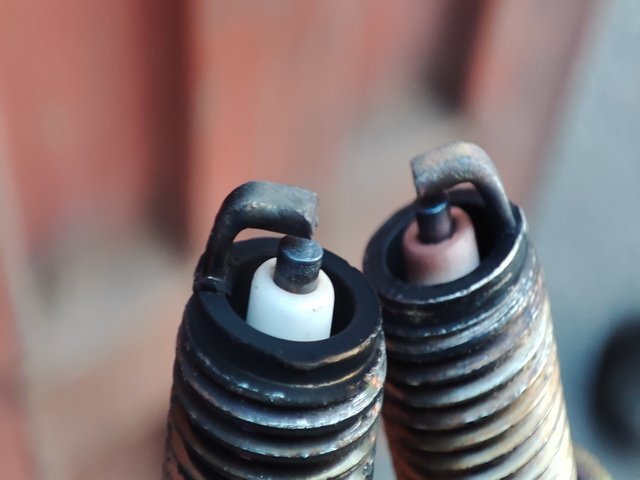

mironix Опубликовано 8 ноября Жалоба Опубликовано 8 ноября В 06.11.2024 в 00:17, Aleks.I сказал: Вот свеча после пробега километров в 6-7 (сухая). Тоже можно сказать беленькая. Кажется что разгонной динамики ему не хватает. Раскручивается как-то неохотно. Проезжал одинаковое расстояние с одинаковой скоростью , а цвет свечей был разный - калийное на обоих 8. И по разному набирают обороты на разных свечах . Второй сезон езжу на поднятой игле на 1 риску и увеличил входное для воздуха . К вертикальной дырке воздухозаборник еще + сделал вырез горизонтально немного .Стоит карб родной PZ-30. Брал, но продал карб NIBBI PE-30 = не подошел по креплению и не стал колхозить. И 17 звезде хорошо набирает обороты после 5 000 . А на моих -датчиках- 80Км/час это 5160 об/мин Цитата

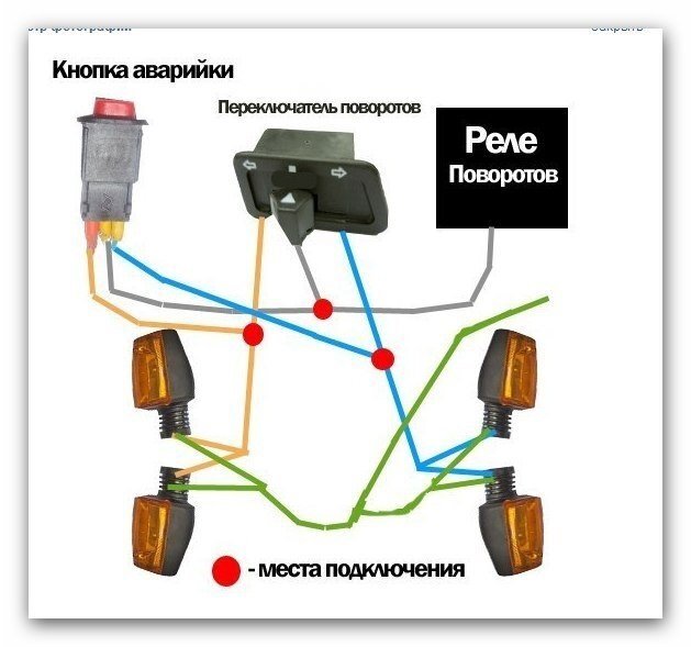

mironix Опубликовано 8 ноября Жалоба Опубликовано 8 ноября может кому то нужна АВАРИЙКА - простая схема 4 Цитата
Aleks.I Опубликовано 9 ноября Жалоба Опубликовано 9 ноября 9 часов назад, mironix сказал: Проезжал одинаковое расстояние с одинаковой скоростью , а цвет свечей был разный - калийное на обоих 8. И по разному набирают обороты на разных свечах . Второй сезон езжу на поднятой игле на 1 риску и увеличил входное для воздуха . К вертикальной дырке воздухозаборник еще + сделал вырез горизонтально немного .Стоит карб родной PZ-30. Брал, но продал карб NIBBI PE-30 = не подошел по креплению и не стал колхозить. И 17 звезде хорошо набирает обороты после 5 000 . А на моих -датчиках- 80Км/час это 5160 об/мин Для замены PZ 30 NIBBI выпустила карб PEZ 28 FL. Все установочные размеры совпадают. Но для Хантера пришлось пожертвовать пластиковой ручкой обогатителя. Цитата
Lemonor Опубликовано 9 ноября Жалоба Опубликовано 9 ноября 19 минут назад, Aleks.I сказал: Для замены PZ 30 NIBBI выпустила карб PEZ 28 FL 9 часов назад, mironix сказал: но продал карб NIBBI PE-30 PZ 30 вполне хороший карб,с ускорителем мне он больше нравится.Опять же кто к чему привык. 1 Цитата
